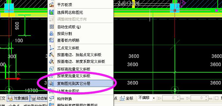

  • 老師,分層1板與分層2板相同,可否復(fù)制,怎樣復(fù)制。請老師幫助。
  • 可以的,選中你要復(fù)制的現(xiàn)澆板,右鍵,選擇“復(fù)制選型圖元到其它分層”,然后選擇分層即可。
    2018-05-15 11:10:12
  • F3選擇,鼠標右鍵復(fù)制~復(fù)制到其他分層
    2018-05-15 11:13:17
  • 可以復(fù)制的,選擇構(gòu)件之后點擊右鍵——點擊復(fù)制圖元到其他分層,選擇要復(fù)制到的分層就可以了,注意復(fù)制之后要重新設(shè)定構(gòu)件的標高
    怎樣復(fù)制
