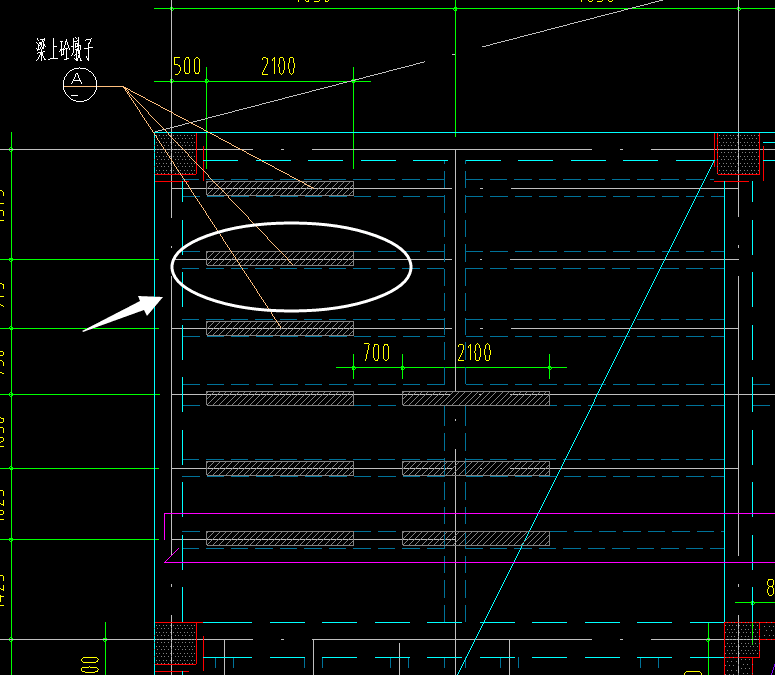

  • 老師,請問這個該用什么構(gòu)件來定義

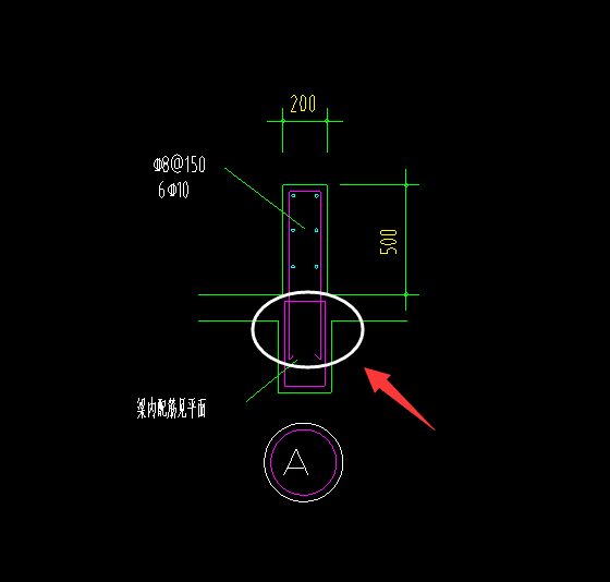

    這個砼墩子里的鋼筋是要錨進梁里的,
    我應(yīng)該具體用什么構(gòu)件來定義布置呢,圈梁的話,只能設(shè)置上下部鋼筋呀,左右怎么弄呢
    希望老師能詳細解答,萬分感謝

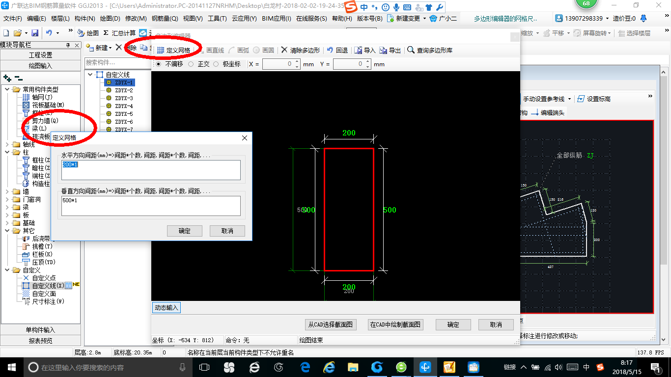

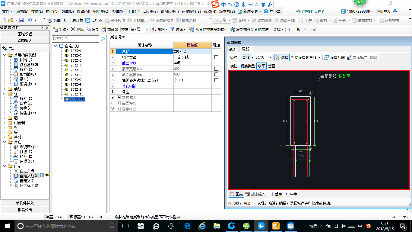

  • 你好:用自定義線定義,鋼筋直接繪制,導(dǎo)入土建算量軟件可以構(gòu)件轉(zhuǎn)換。

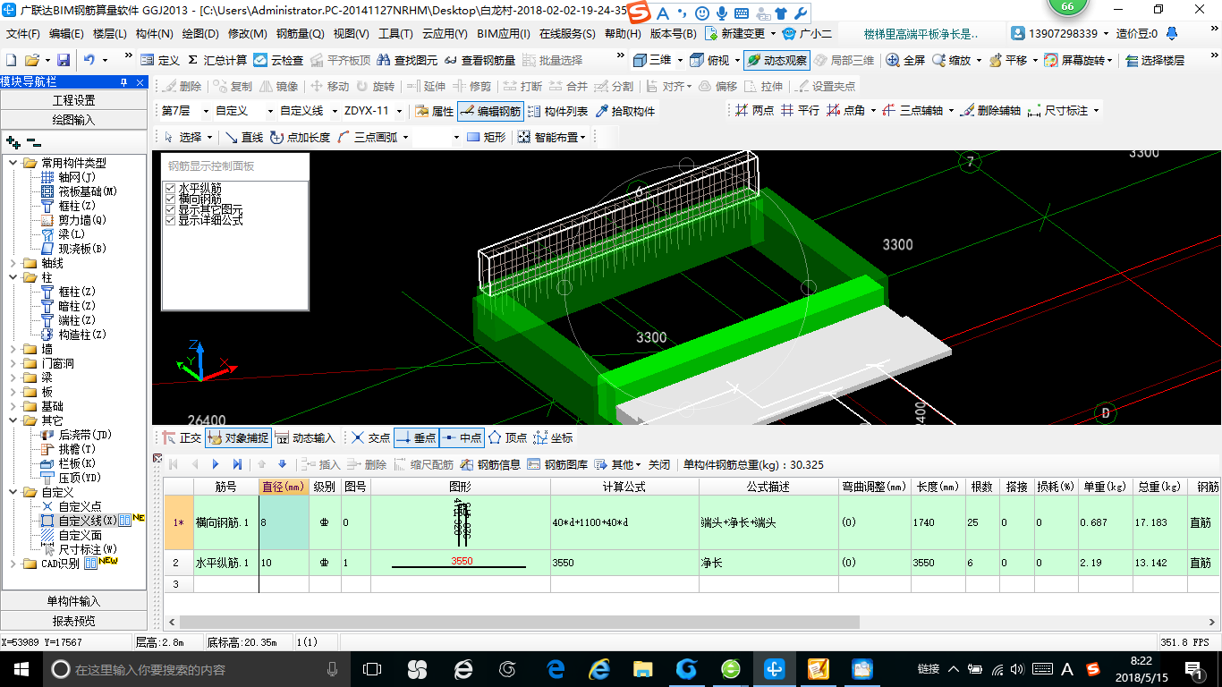

  • 1、用自定義線定義布置。
    2、嘗試用梁定義布置,箍筋在其他箍筋中選擇開口箍編輯處理。
    3、直接在單構(gòu)件輸入中計算。

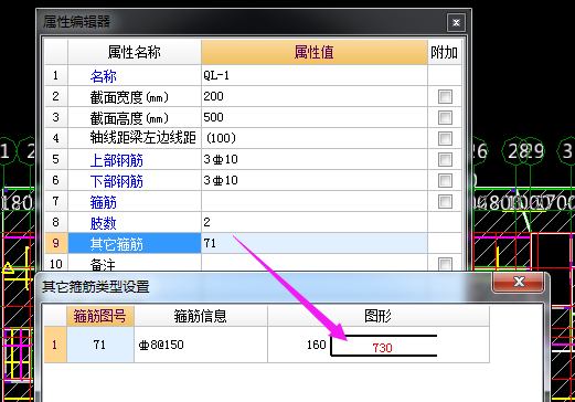

  • 你好:可以用圈梁來定義,兩側(cè)U型鋼筋在其它箍筋里輸入
    砼
