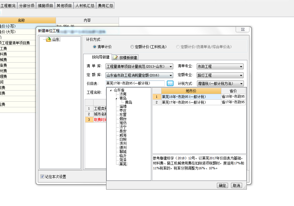

  • 山東的GBQ4.0已經(jīng)更新到4.200.21.6026,稅金問題

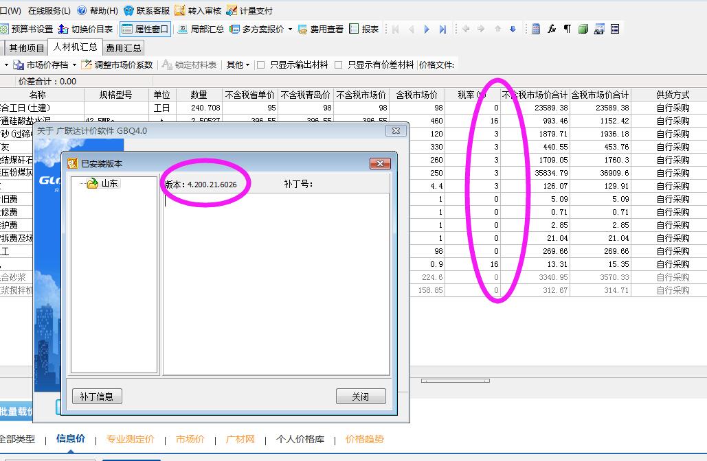

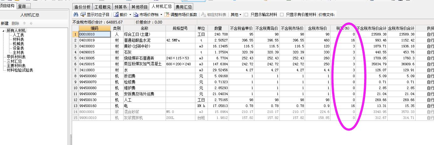

    更新后,清單計價只有2013清單可以選擇取費時間,定額基價只有2016定額可以選擇取費時間。08清單2011計價規(guī)范和03定額2006基價沒有選擇取費時間的選項,而且2013清單和2016定額,選擇取費時間“18年5月至今”,稅金是變成10%了,但是人才機匯總里的扣除稅率怎么還是17%?不是16%嗎?

  • 但是人才機匯總里的扣除稅率怎么還是17%?不是16%嗎?      這個你自己調(diào)整輸入就可以的,本來這個材料稅就是你自己需要調(diào)整的。沒必要糾結(jié)
    。不過我們的都是自動改成16的,

  • 附圖,你的價目表修改一下答疑解惑
    2018-05-14 17:21:23
  • 已經(jīng)施工了的,但是還沒有結(jié)算的,人材機里面的費率不必修改,僅將稅金中的11%改為10%即可。
    如果是新建項目,在人材機中將扣除費率由17%改為16%,稅金由11%改為10%即可。
    沒必要那么糾結(jié),軟件沒改過來的,可以手動修改。
