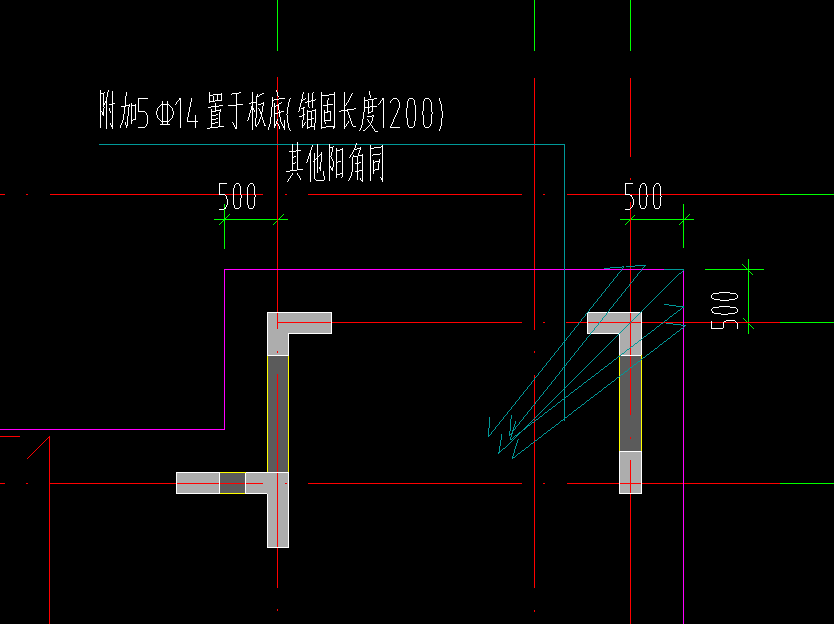

  • 板陽(yáng)角筋怎么做?
    如圖 陽(yáng)角

  • 板的陽(yáng)角筋可以用單構(gòu)件輸入。
    2018-05-14 10:38:25
  • 參照平法16G101-1 P112頁(yè),la改為1200,在表格輸入中手工錄入,軟件在后續(xù)版本將完善此類(lèi)陽(yáng)角加筋
    2018-05-14 10:42:27
  • 你好:用單構(gòu)件計(jì)算輸入。角筋
    2018-05-14 10:47:43
  • 單構(gòu)件里繪制    輸入信息
