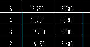

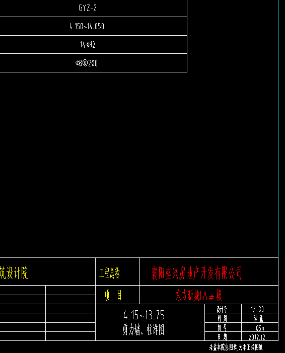

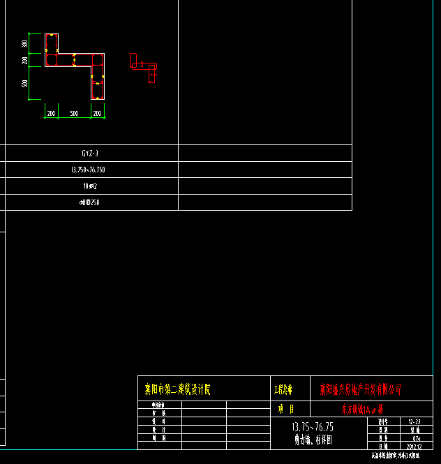

    柱大樣標高與右下角不一致怎么辦柱子
    補充問題:我樓層表的標高是這樣的,主要是我的柱子伸到了5層上面,但是又不到第六層,我的下一張柱大樣又是從第五層開始的,這是不是有沖突了嗎標高答疑解惑
    按照大樣繪制就可以,下部標注的是使用與所有的柱子,但是單獨的柱子標注高度的時候要執行單獨柱子的標注
    2018-05-13 18:48:49
  •         按柱大樣執行。
