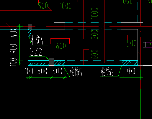

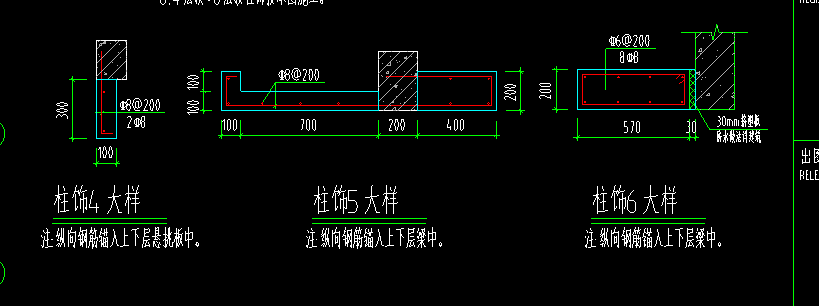

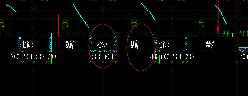

  • 像這種柱飾應該用什么畫,怎么畫,畫完以后還用畫墻么,應該怎么畫。
        畫墻用畫答疑解惑廣聯達服務新干線建筑行業快速問答平臺-答疑解惑

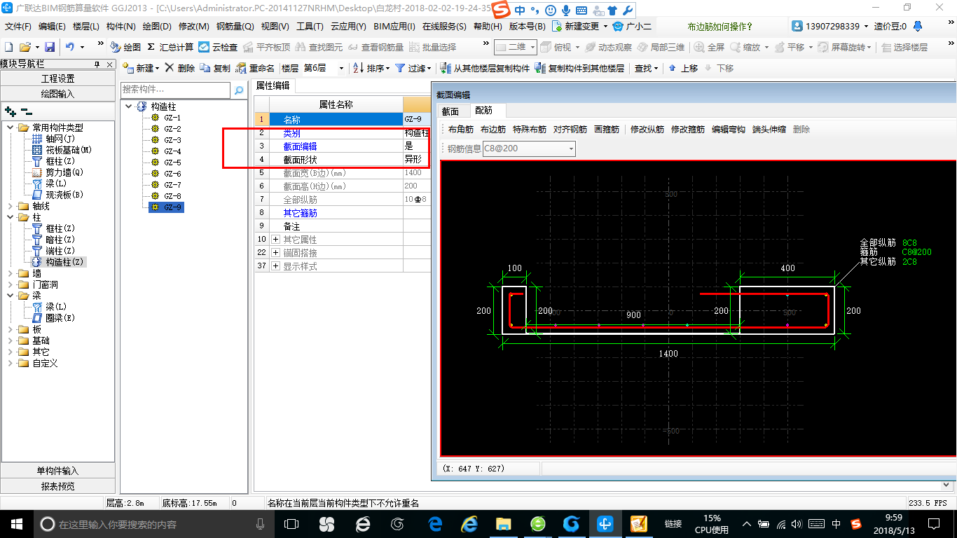

  • 柱飾大樣,可以定義異形柱。
    2018-05-13 09:49:07

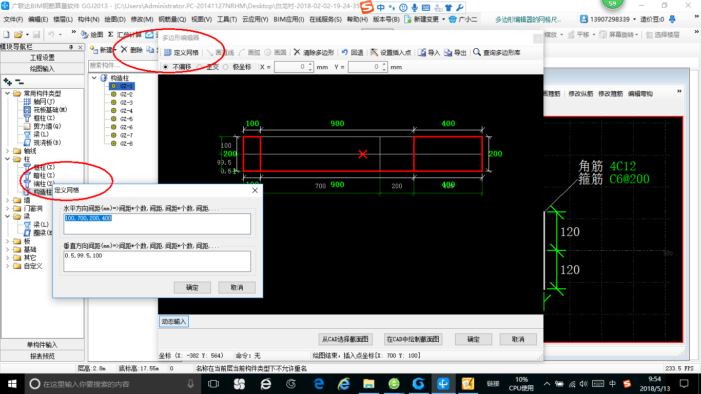

  • 你好:新建異形構造柱,按照圖紙輸入截面尺寸,完成后,將截面編輯更改為“是”,按照圖紙輸入縱筋和箍筋。畫墻用畫
