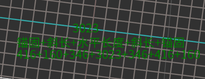

  • 承臺尺寸和鋼筋算出來的不符合要求,承臺3000*3000*800,為什么底邊的平直段鋼筋是3023
    平直段
    補充問題: 我的是承臺  我想問的是水平段長度應該是3000減去兩邊的鋼筋保護層厚度   所以水平平直段的鋼筋長度應該小于3000才對呀?為什么軟件算出來的是3023不小于3000反而大 3000,這是為何?
  • 答:由三角形勾股定理看,斜長大于水平投影長度的。
