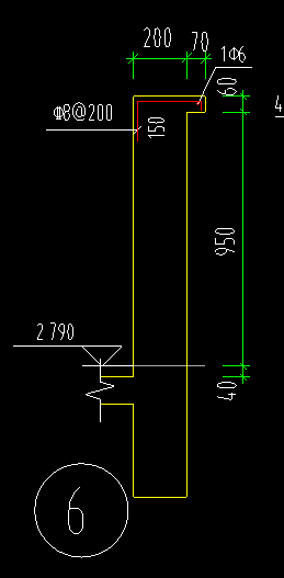

  • 這是混凝土構件嗎,鋼筋這樣畫是什么意思

    是混凝土構件,這里只是表示了頂部造型的鋼筋,其他鋼筋在圖紙上找找,應該在別的地方有標注。

  • 這是壓頂的附加鋼筋。
    要結合其他圖分析的,你單單拿出一個節點讓別人分析,是不明白下邊的構件究竟是不是窗臺墻呀。

  • 按挑檐或者壓頂算都可以   鋼筋在單構件中進行輸入

  • 你好:這是混凝土構件,表示混凝土欄板上部懸挑線條,看一下圖紙中欄板的詳圖,上部懸挑線條用自定義線定義。

  • 你的圖紙不能具體表示是什么構件,但肯定的是鋼筋混凝土構件,可以用單構件的鋼筋量輸入,也可以建立一個異性圈梁,在其他鋼筋處輸入相關鋼筋信息。

  • 你好,你這個按照壓頂考慮。你直接用自定義線進行定義、繪制。
