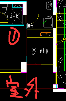

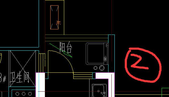

  • 結構內陽臺與結構內陽臺的疑問。
    1號陽臺,給外墻包圍在外面,計一半?
    2號陽臺,計一半?

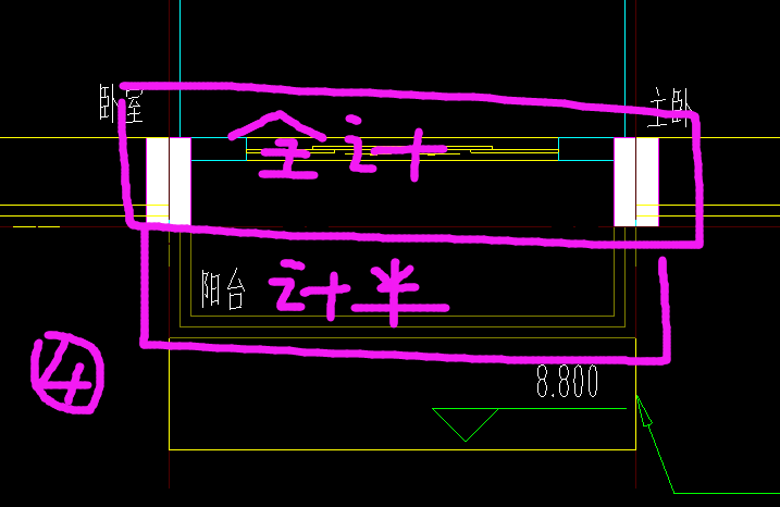

    3號陽臺,以柱為分界,柱里的全計算,柱外面的計一半?還是整個陽臺算一半?
    4號陽臺,以柱為分界,柱里的全計算,柱外面的計一半?還是整個陽臺算一半?
    算對了嗎?請指教

    補充問題:
    2位置是飄窗和空調井的位置,這部分面積應該不計算,
    1和3的位置是結構柱,是從基礎一直通到樓頂的,這應該是算面積的吧。

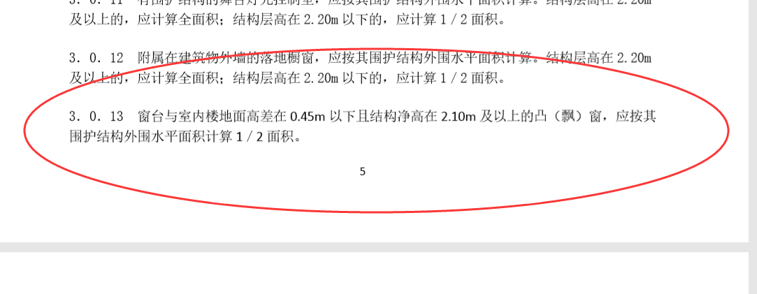

    補充問題:     飄窗凈高1.95m,因此此飄窗不計算。凈高
    結構外陽臺就是觀賞建筑物的外轉,結構內陽臺主要供觀賞建筑內,如復式樓或大堂。你所指的陽臺都是按投影面積的1/2計算建筑面積。補充的問題,就要根據其結構情況計算了,如圖片。
    外墻
    2018-05-11 22:28:00
  • 1、2號是挑陽臺計算一半面積;3、4號是結構陽臺應計算全面(不分二塊計算)。
