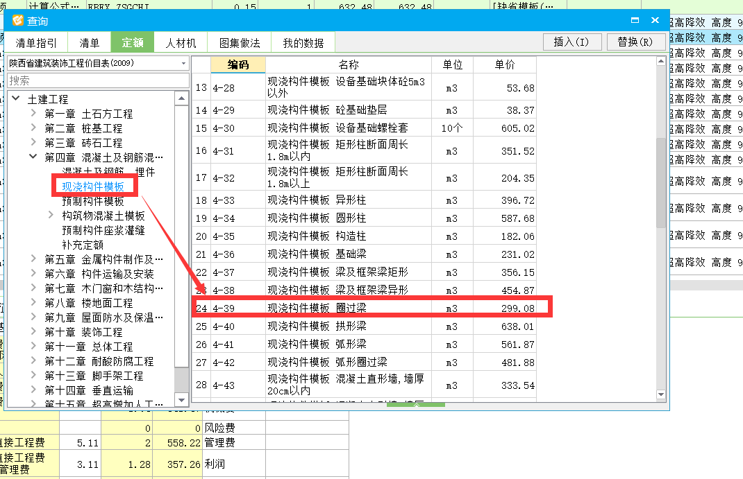

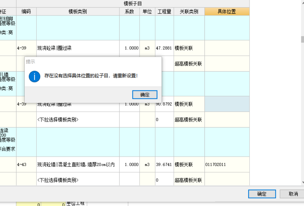

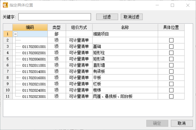

  • 看是您好,gbq軟件,提取模板項目頁面,最右邊具體位置,是什么意思
    圈梁,沒有默認(rèn)選擇。我應(yīng)該選擇哪個。有一個異形線腳,我用圈梁定義的,這里應(yīng)該怎么選?       謝謝老師圈梁定義提取模板
    補充問題:
    老師您好,不好意思,摳錯字了。
    你好,首先只要你的構(gòu)件的模板套取完整了,這個你可以忽略的,因為有的時候地面所使用的混凝土,軟件也默認(rèn)要有模板的,所以這個只要你套取完了,就不用管。圈梁有子目的。看圖
