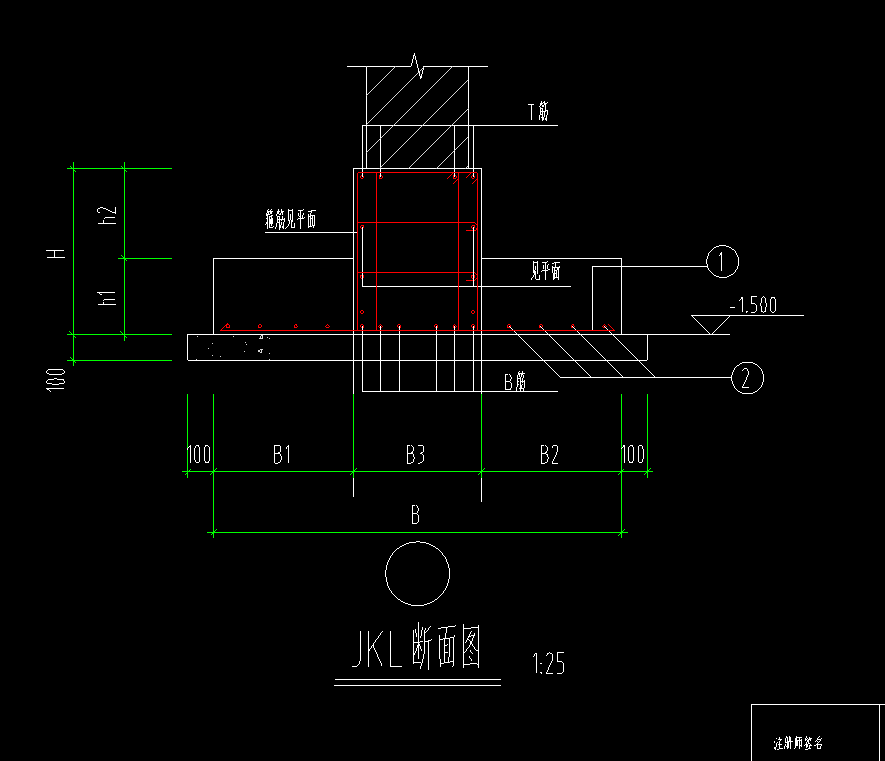

  • 這個JKL應該怎么在鋼筋算量軟件中設置?
    基礎底算量答疑解惑

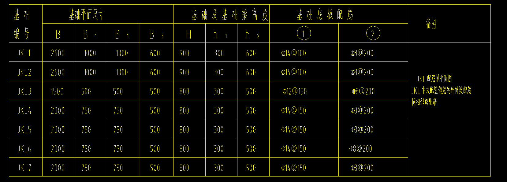

    補充問題:其中的基礎底板配筋應該設置在哪

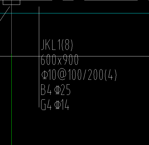

    你好:下邊先定義條基布上鋼筋,然后再布置基礎聯系梁,就處理好了
    2018-05-11 16:22:29
  • 你好:這是需要定義為基礎梁的,按照圖紙輸入集中標注,直線繪制,然后原位標注。
    2018-05-11 16:14:57
