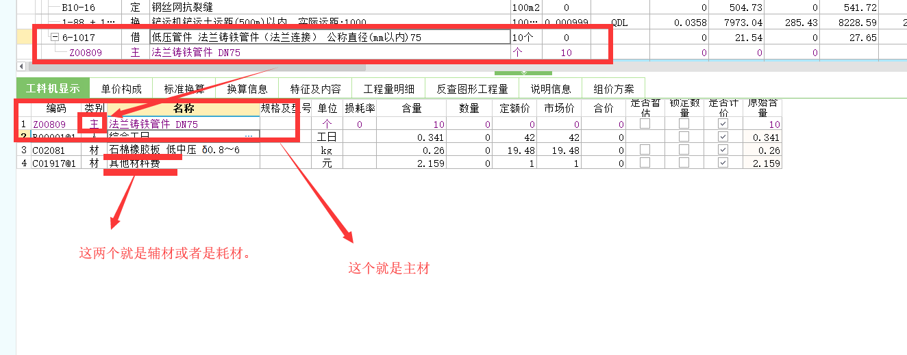

  • 你好,在陜西安裝定額中,主材都是注明的,其余的就是輔材或者耗材。看圖主材和輔材
