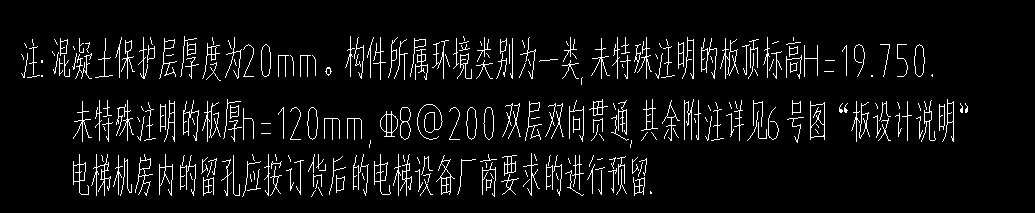

  • 板都是雙層雙向鋼筋
        板都是雙層雙向鋼筋為什么還出現(xiàn)設(shè)計(jì)說明這條  這條是無用設(shè)計(jì)說明嗎??雙層雙向雙向鋼筋
我來答 收藏  舉報(bào)
    有時(shí)候,很多設(shè)計(jì)的說明都是照搬的
    有則改之無則加勉,就是這個(gè)意思
    有雙網(wǎng)的,那就不需要,如果沒有,那就要布置
    2018-05-10 09:56:04
  • 如果確定版都是雙層雙向配筋的,這一條設(shè)置溫度網(wǎng)就是無用的設(shè)計(jì)說明了,忽略就可以,圖紙?jiān)O(shè)計(jì)很多都是生搬硬套的,會(huì)有忘記修改的
    2018-05-10 09:56:42
  • 我覺得是兜底的條款,是說明沒有雙層雙向的配置溫度筋,如果全部是雙層雙向的就不配置
    2018-05-10 10:04:09
  • 設(shè)計(jì)說明說的很清楚,說如果板沒有配置鋼筋,那么配置溫度筋
    既然你板都是雙層雙向配筋,自然就不需要配置溫度筋了
    設(shè)計(jì)說明和單張圖紙矛盾,以圖紙說明為準(zhǔn)
    如果能夠幫助到你,請采納點(diǎn)贊,謝謝
