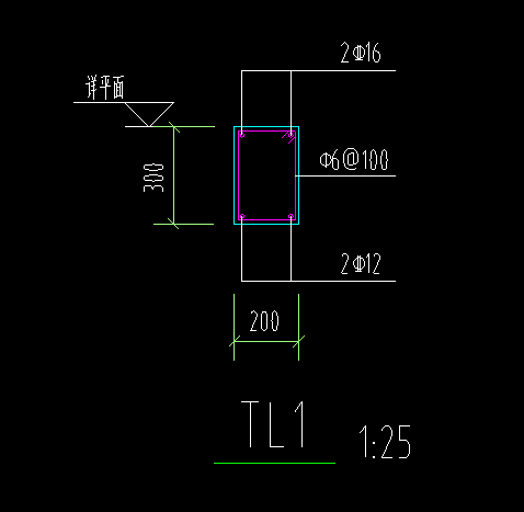

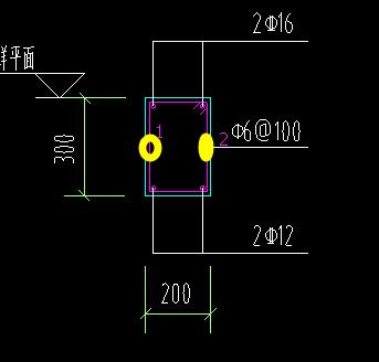

    請問:下圖中的梁的箍筋是幾支箍?怎么判斷的?方法是什么?謝謝謝謝謝謝。。。。
    箍筋
    是2肢箍
    箍
    2018-05-09 16:17:49
  • 按照垂直方向看,可以看到幾根鋼筋就是幾支箍,圖中為2支箍
    2018-05-09 16:19:35

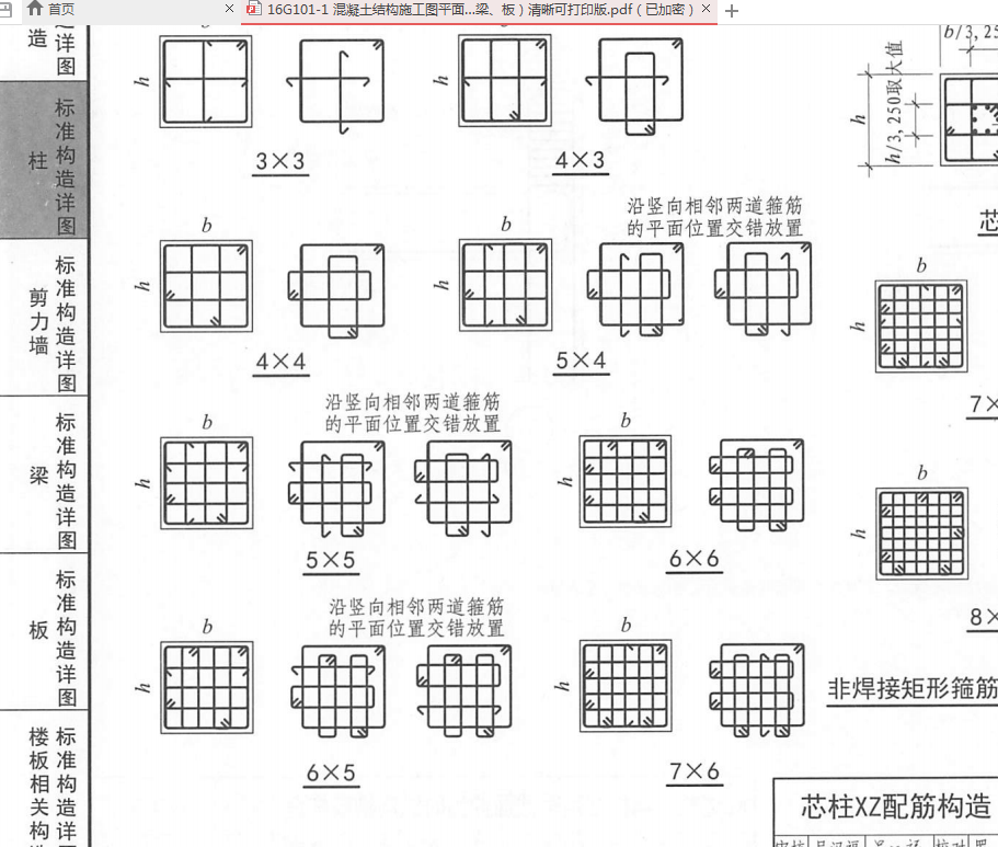

  • 是2*2,兩肢箍,就是水平切開有幾個箍筋斷面,垂直切開有幾個箍筋斷面,就是多少*多少的箍筋
    希望幫到你
    需要圖集留下郵箱吧
