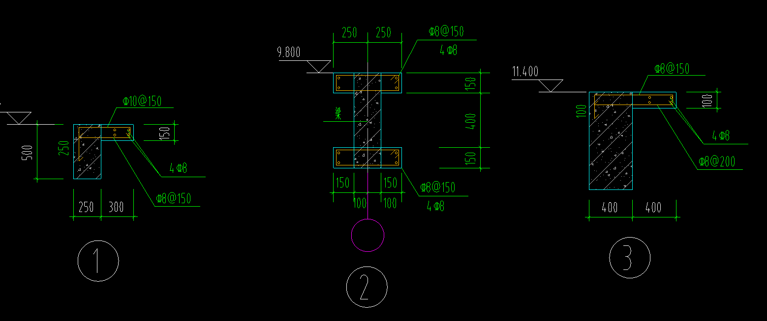

  • 這三種板,該如何繪置
    中間一個板,我試著用梁來繪制,結果和原有的梁重疊了,無法布置。
    用板來繪制,無法設置箍筋。
    除了單構件輸入,還有別的辦法么?
    單構件
    如果是老版的話可以用自定義線來繪制的,鋼筋也可以處理。類型可以改成圈梁,方便轉入圖形中算量
    2018-05-09 12:52:16
  • 用梁或者圈梁布置,寬度不要包含梁的寬度,輸入鋼筋信息,箍筋在其他箍筋中進行輸入就行了。
    或者用自定義線來處理也是可以的。
