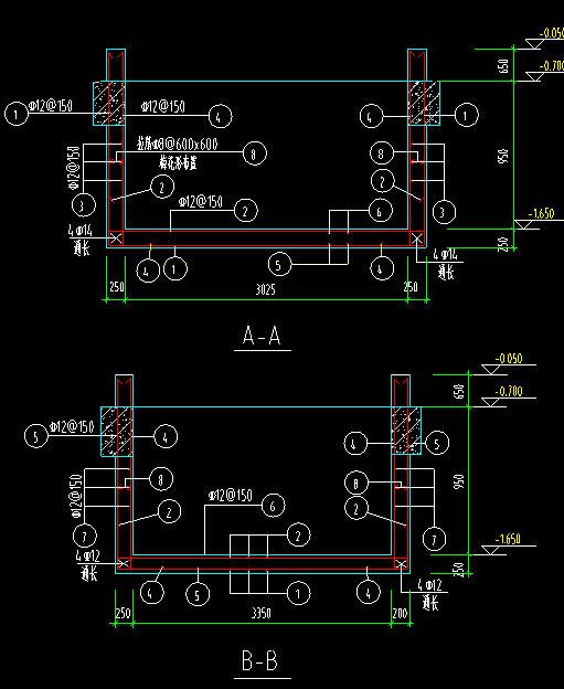

  • 電梯基坑用自定義線畫出來不是像一個水溝嗎 ,左右有混凝土 前后無混凝土 怎么解決
        電梯基坑詳圖
  • 你這是剖面圖,結(jié)合平面圖,就可以看到基坑的平面尺寸了

  • 不是水溝
    應該是底板然后四周右側(cè)壁的,底板用發(fā)板繪制,側(cè)壁用剪力墻繪制就可以的

  • 前后不會沒有混凝土吧。上傳平面圖吧
    2018-05-09 12:02:28
  • 這種直接用筏板+砼墻組合繪制就行了啊,不需要用自定義線來處理。鋼筋在計算設置或節(jié)點中調(diào)下就行了
