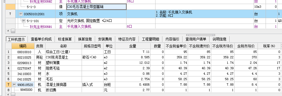

    想知道像“打箍筋機”“電鋸”“振動器”“手提式打坑機”并沒有在計價軟件機械里找到相應的子目,想知道他們都該套哪一條機械價格呢?
    像你說的這些機械套相應的定額基本上都是包含的。附圖
    子目
    2018-05-09 09:54:12
  • 正如上面所講,這種情況可結合具體的施工分項套用定額,只是針對不同內(nèi)容在工料機中修改一下實際所用的子目即可。
