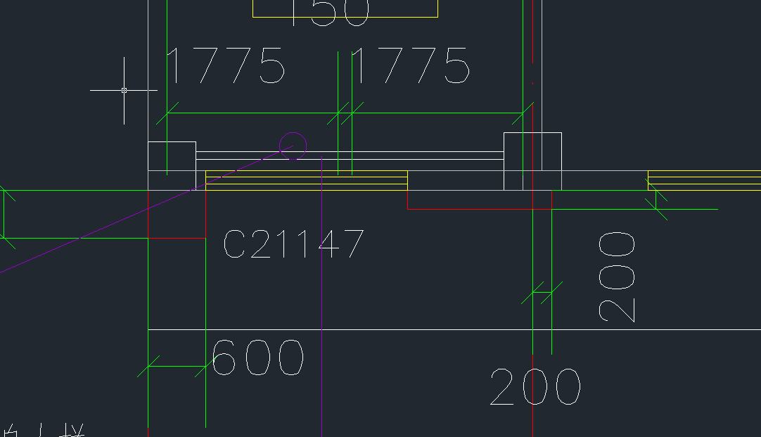

    各位老師,圖示紅線范圍:左邊是砌磚包管,右邊是外墻砌磚加厚,請問這兩個(gè)部分都要框選進(jìn)去建筑面積么?外圍

    按墻體的外邊線計(jì)算,對于外側(cè)的裝飾構(gòu)件或凸出的柱就不能計(jì)算。

  • 不需要吧
    2018-05-09 08:20:11
  • 所圈部位不能計(jì)算建筑面積,按外墻外邊線計(jì)算,有外墻保溫的,按保溫層外邊線進(jìn)行建筑面積計(jì)算
    2018-05-09 08:23:50
  • 不計(jì)算建筑面積答疑解惑
    2018-05-09 08:24:43
  • 在戶內(nèi)的已計(jì)算建筑面積,在外墻外的不能計(jì)算建筑面積
