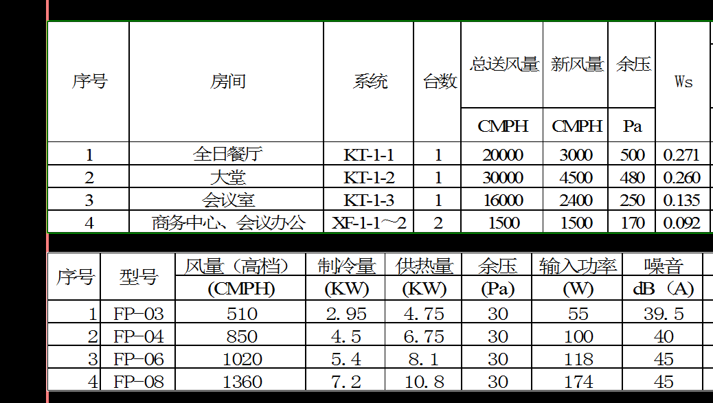

  • 求教這些風機用的鍍鋅鋼板制的風管是不是都是低壓系統下的風管
    如圖,設計說明對風管厚度區分了中壓和低壓時的鋼板厚度,與國標驗收規范不一樣,所以想問一下這些風機用的是低壓還是中壓,謝謝鋅鋼板
  • 按設計的要求來。國標規范是最低標準,設計可以高于這個標準。
