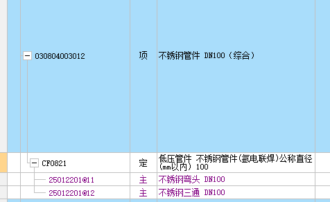

  • 請問下各位老師,如何在一個定額中添加2個主材
    我現(xiàn)在是新手,在看公司以前完成的項目。跟著看,請問如何在一個定額下添加如圖的2個主材。我套了這個定額只有1個未計價的主材,我自己雙擊了主材,也可以套成如圖的2個主材,但是發(fā)現(xiàn)我套取的和公司套取的在原始含量上有不同,公司上套取的2個主材原始含量都是10,而我套的只有1個是10,其余后面雙擊套取的主材原始含量都為0.請問如何變?yōu)楣灸菢印U埜魑焕蠋熃獯鹨幌拢f分感激。原始含量
  • 補充主材添加呀。
    2018-05-08 10:47:04
  • 直接復(fù)制第一個主材然后粘貼就可以的。
    2018-05-08 10:50:41
  • 在定額下查找相應(yīng)材料,若無則直接在定額下 ,再調(diào)整含量
    2018-05-08 21:13:20
