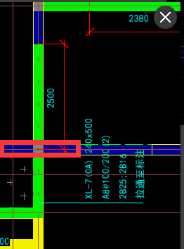

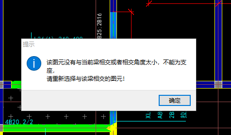

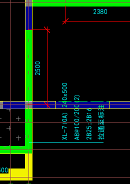

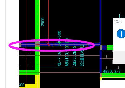

    如圖   XL-7,0A,他的支座應(yīng)該在哪?下面是磚墻。我覺得應(yīng)該是設(shè)置在梁的最北側(cè),但是卻出現(xiàn)如圖說與梁相交太小,怎么辦?麻煩各位老師幫忙解答一下謝謝。磚混結(jié)構(gòu)

  • 你好:在懸挑梁下面如果有構(gòu)造柱,首先設(shè)置構(gòu)造柱,然后繪制懸挑梁,如果沒有構(gòu)造柱,設(shè)置構(gòu)造柱,不用配筋,再原位標(biāo)注,計算完成后,鎖定構(gòu)件,刪除支座。

  • 我的天呀,上面這兩個專家我真是服了。。。。。。。。
    這個懸挑梁的支座難道不是這道剪力墻嗎?
    什么構(gòu)造柱,圈梁都來了。。。。
    如果有幫到你,請采納點(diǎn)贊,謝謝

  • 首先是否設(shè)計圖紙問題,0A是指單獨(dú)伸出梁或墻部分的懸挑梁,你的截圖沒有看出來。其次是否墻、梁標(biāo)高有問題
