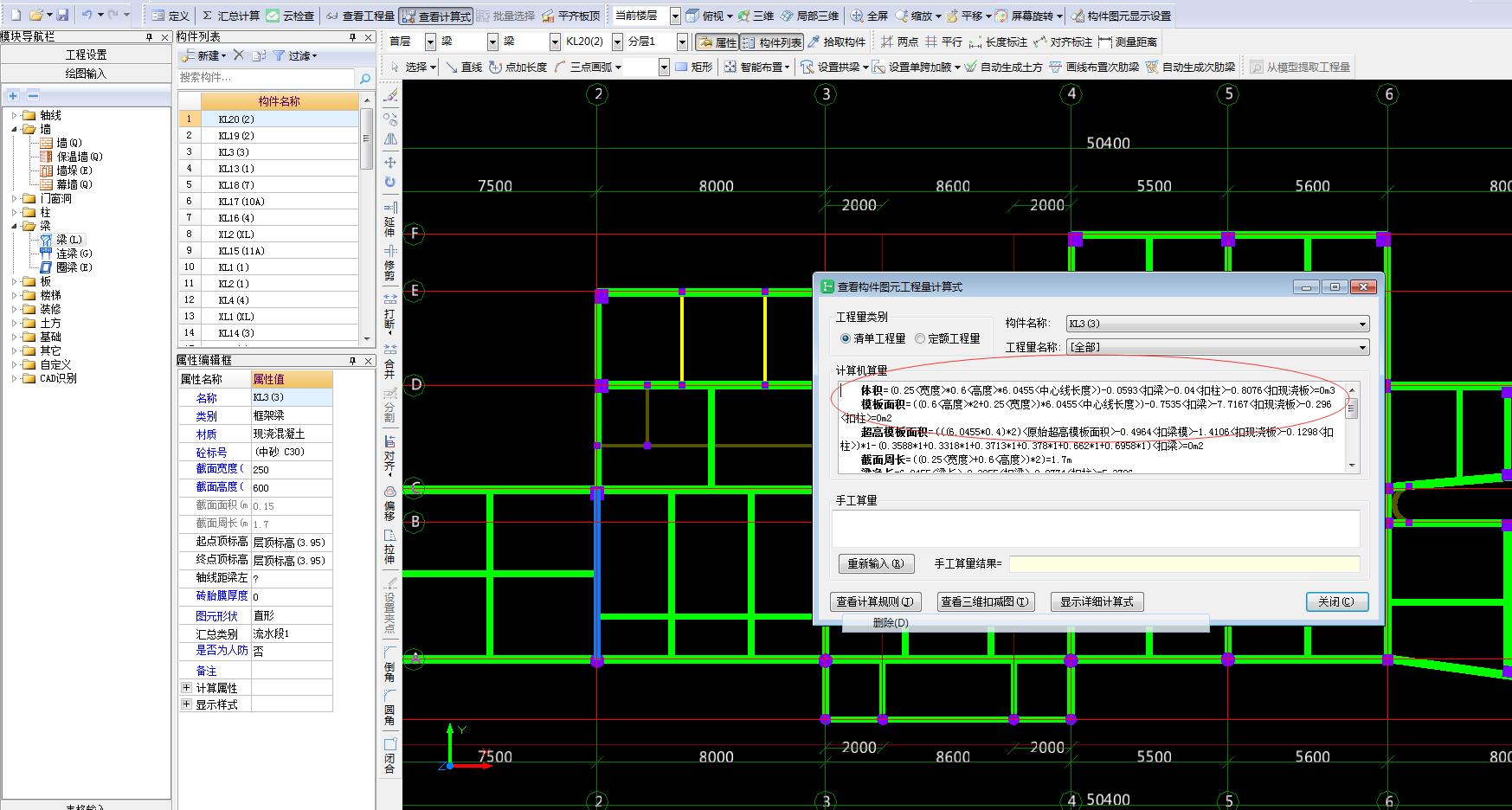

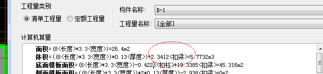

  • 老師,梁的體積在板里,哪里出錯了?我應該怎么修改呢
    出錯了出錯
  • 這個不是出錯,是軟件按你當地的規則計算的,一般有梁板中,梁板的體積是一起計算的。所以你這個是沒問題的的,直接在板中提量就行了,板中沒有的就是單梁。如果想改的話,可以在計算設置或規則中進行修改。
