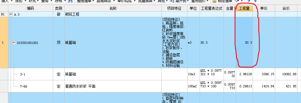

  • 計價上磚基礎是不是條形基礎和獨立基礎的量的和?謝謝
    磚基礎
    ——:可以這樣理解
    但是一般磚基礎是條形基礎的比較多,磚砌的獨立基礎比較少
    2018-05-07 15:36:00
  • 只要磚砌的基礎都是這個子目。
    2018-05-07 15:37:36
  • 不是的,看材料區(qū)分,條形基礎和獨立基礎有相應的混凝土清單項,磚基礎就是正負0以下用磚砌的,這是三種基礎形式
    2018-05-07 15:38:12
  • 如果材質均為磚砌,就可以這樣理解
