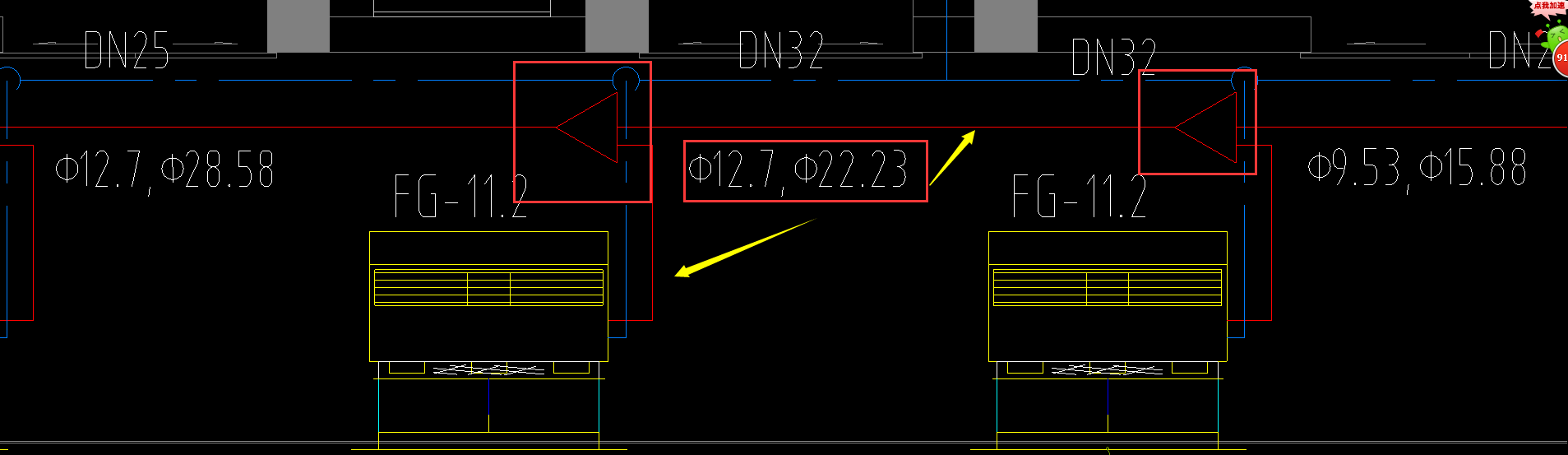

    想向各位師傅詢問下,(1)這個紅圈中的管徑(12.7/28.58),是否適用于與黃色箭頭指的兩條管,還是連接空調管管徑有其他管徑。
    (2)紅圈中的分歧管,一般套什么清單定額,計量過程中型號怎么區分?
    箭頭定額
  • (1)這個紅圈中的管徑(12.7/28.58),是否適用于與黃色箭頭指的兩條管,還是連接空調管管徑有其他管徑。【有其它管徑】
    (2)紅圈中的分歧管,一般套什么清單定額,計量過程中型號怎么區分?【按管件套用定額,型號以分歧管材料價格區分】
    2018-05-07 10:40:55
  • (1)這個紅圈中的管徑(12.7/28.58),適用于上邊黃色箭頭指的管,是的連接空調管管徑有其他管徑。
    (2)紅圈中的分歧管是成品。將價格計入到銅管敷設定額中。不用另套定額。
