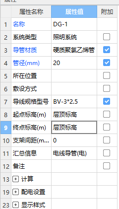

  • 安裝算量軟件 插座配管與照明配管 起終點標高怎么設置
    安裝算量軟件中  插座配管與照明配管  起終點標高 應該怎么設置 插座是層底到層底  照明是層頂到層頂嗎
    終點標高
  • 是的,你理解的很對
    2018-05-06 10:23:32
  • 根據你的系統圖確定,系統圖上會說明沿頂板敷設或者埋地敷設等,正常情況是你說的那種情況,但要是油煙機插座或者熱水器插座等是在高處的話,插座是層頂到層頂,
