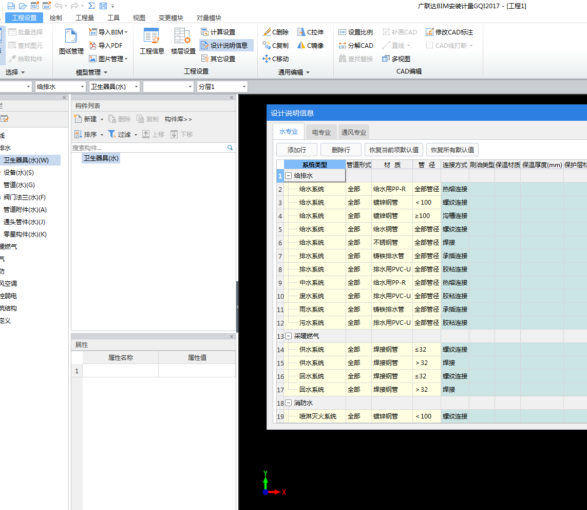

  • 求教一下設計信息怎么改,比如某種管徑的連接方式,還有噴頭個數(shù)對應的管徑型號這個在哪改
    求教一下設計信息怎么改,比如某種管徑的連接方式,還有噴頭個數(shù)對應的管徑型號這個在哪改,噴頭對應的管徑中危一級和中危二級是不一樣的,但是廣聯(lián)達默認只有一種,我想把這個調一下怎么辦,謝了大神
    補充問題:   管徑那個我找到怎么改了,噴頭個數(shù)對應管徑那個怎么修改啊,老師
    噴頭個數(shù)對應管徑那個怎么修改啊?
    選擇按照噴頭個數(shù)識別管道時,會自動根據(jù)噴頭個數(shù)不同對應的管徑,噴頭與管徑的對應自己可以調整的,選擇識別后,彈出的對話框中每個管徑的后面會有最大噴頭數(shù),把這個數(shù)值調整就可以了(不管是中危還去其他的方式,只要識別管道前,找下噴頭個數(shù)與管徑的關系,就按照這個關系識別管道,因為有些圖紙有點怪,一個防火分區(qū)與另外一個防火分區(qū)的噴頭數(shù)與管徑不對應)

    你的意思是改連接噴頭的短立管?(沒看太明白)
    如果你的說的噴頭識別的不一致,那么分別生成立管的管徑可以實現(xiàn)
    功能可以使用生成立管,選擇需要生成對應立管管徑的噴頭即可
    2018-05-05 20:15:24
  • 噴頭個數(shù)管徑的問題。你選自動識別,然后按噴頭個數(shù)識別管道,你選擇標識線和噴頭,點識別,會彈出個確認表,后跟噴頭個數(shù),你按實際的修改就行。然后確認。廣聯(lián)達
