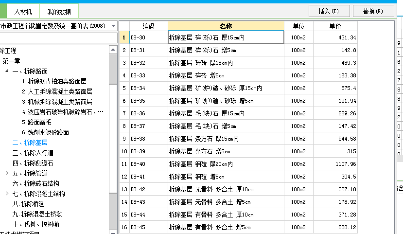

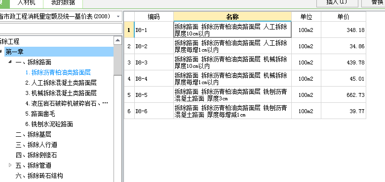

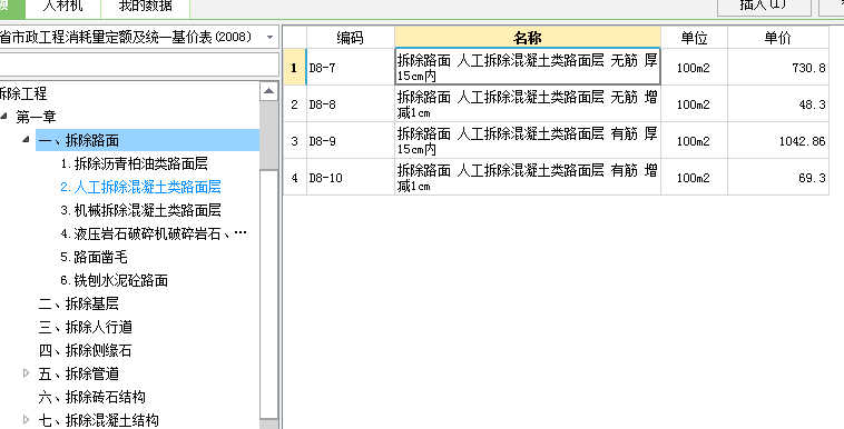

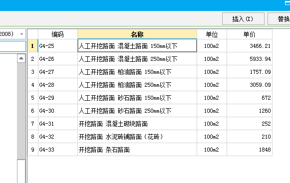

  • 套市政的開挖路面子目!根據(jù)做法套取!
    定額
    套什么定額

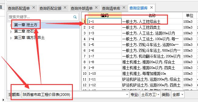

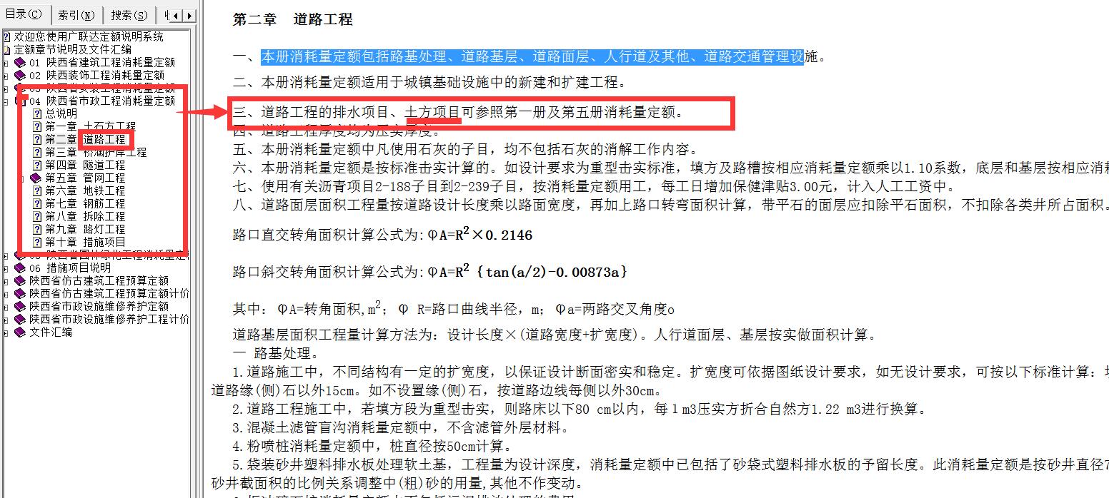

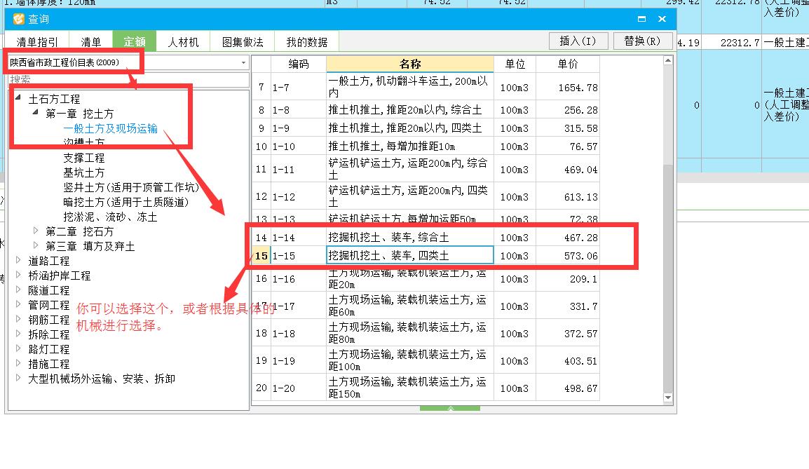

  • 這要看再什么范圍的,如果是小區(qū)之內(nèi),是不可以使用市政定額計(jì)算的。厚度20cm,只能按場(chǎng)地平整及算了。如果想計(jì)算挖土方,就按大開挖土方計(jì)算吧。
    如果屬于市政道路路基開挖。可以使用市政定額第一章的1-1子目計(jì)算。
    定額
    2018-05-05 19:54:41
  • 你好,在第一章土方中選擇。套什么定額答疑解惑
