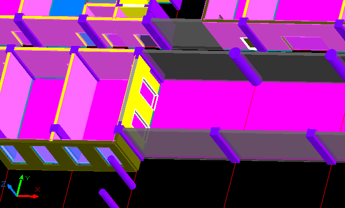

  • 為什么砌體墻就附的上裝飾,而混凝土墻就附不上裝飾呢。底標(biāo)高都是層底標(biāo)高
    砌體墻

  • 混凝土墻也可以布置裝飾的,你是怎么操作的,有什么提示布置不上的
    2018-05-05 18:02:27
  • 你好,從截圖來(lái)看,你的混凝土墻已經(jīng)布置上了墻面裝飾。混凝土墻顯示是白色或灰色的,砌體墻是黃色的?;炷翂Σ贾蒙蠅γ嫜b飾后是黃色的,而砌體墻是粉紅色的。你看到的混凝土外表顯示黃色的時(shí)候是已經(jīng)布置上了墻面裝飾。
    2018-05-05 20:58:06
