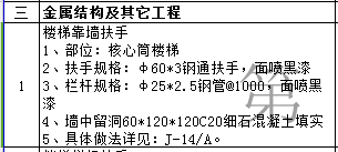

  • 樓梯靠墻扶手如何套清單定額?其他清單類似的按什么思路做
            套取裝飾工程的”細部裝飾欄桿工程“,”靠墻扶手制作、安裝“找到”鋼管“定額,換算砼的等級即可。如下圖所示:靠墻扶手
    2018-05-05 22:14:55
  • 裝飾裝修定額有相關樓梯扶手定額子目可套
