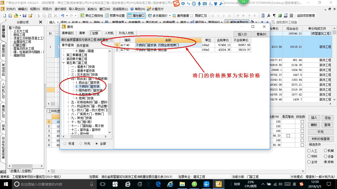

    老師,地彈門的做法是這樣的:                                                                                                                             1.骨架材料種類、規(guī)格、中距:采用150*80*4mm鍍鋅鋼方管、1.5mm厚不銹鋼板包邊。
    2.面層材料品種、規(guī)格、顏色:采用8+12Ar+8Low-E中空鋼化玻璃。
    3.面層固定方式 粘接:耐候膠連接。
    4.五金件:不銹鋼拉手、地彈簧、地鎖。
    河北2012定額應(yīng)選哪個(gè)子目呢?

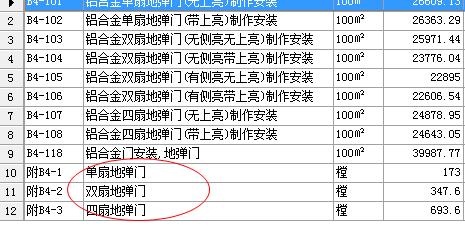

    建議在裝飾定額內(nèi)選套最近似成品地彈門子目 換算調(diào)價(jià)完成:
    子目
    2018-05-05 21:16:36

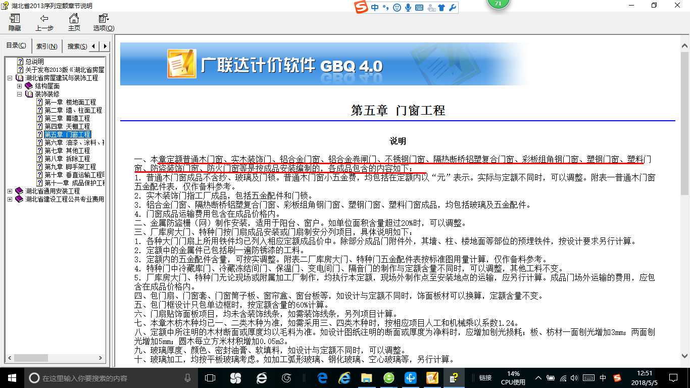

  • 門窗這樣的項(xiàng)目都是按照成活價(jià)進(jìn)行補(bǔ)充定額子目即可。
    2018-05-05 12:46:56
  • 你好:因?yàn)楹钡亩~門窗是按照成品計(jì)價(jià),套不銹鋼門窗安裝雙玻地彈門,僅供參考。鍍鋅鋼方管答疑解惑
