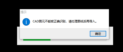

  • 圖紙導(dǎo)不進(jìn)去
    答疑解惑 圖紙導(dǎo)不進(jìn)去
我來(lái)答  邀請(qǐng)別人來(lái)回答
 提醒提問(wèn)者
收藏  舉報(bào)
補(bǔ)充或更正我的問(wèn)題
  • 解決方案:
    原因分析一:圖紙是天正軟件做的,需要在天正軟件中轉(zhuǎn)成T3格式再導(dǎo)入。
    解決方案一:1、首先保證安裝了天正設(shè)計(jì)軟件,使用天正軟件打開CAD文件;在天正軟件菜單上選擇【文件布圖】下的【圖形導(dǎo)出】的命令; 在“保存類型”一欄,選擇“天正3文件”,將CAD文件轉(zhuǎn)成TArch3的文件,然后再導(dǎo)出后的t3格式圖紙導(dǎo)入軟件即可。
    或者文件布圖--批量轉(zhuǎn)舊--選擇需要轉(zhuǎn)舊的圖紙打開--在彈出的瀏覽文件夾中選擇一下保存的路徑--在下邊的命令欄中輸入輸出的類型T3回車----再在命令欄中輸入文件的后綴名回車即可。
    2、打開CAD圖紙,選中圖紙后發(fā)現(xiàn)邊上離得很遠(yuǎn)的位置也有被選中的,把多余的那些刪除,再把圖紙寫塊。
    3、把圖紙分解或者炸開后再?gòu)?fù)制粘貼。(把圖紙拉框選中,輸入X,按回車,再拉框選中圖紙,CTRL+C復(fù)制,點(diǎn)擊文件-新建,然后再CTRL+V粘貼,然后再另存為到桌面上就可以的)
    4、用CAD打開圖紙以后選中圖紙另存為,存為2007dxf這個(gè)格式即可。
    5、將圖中版本降低,在原cad圖紙?jiān)?span lang="EN-US">cad軟件或者是天正軟件中打開,另存為,文件類型選擇【auto2000】,導(dǎo)入即可。
    6、將圖紙先導(dǎo)入鋼筋算量GGJ2013,在算量軟件中‘導(dǎo)出選中CAD圖’,然后路徑選擇在桌面上,再重新導(dǎo)入軟件即可。
    7、圖紙是布局圖,不要直接添加圖紙,選擇導(dǎo)入布局選擇添加相應(yīng)的預(yù)覽視口添加即可。
    8、如果圖紙?jiān)趧e的電腦可以導(dǎo)入的話,可以將桌面的黃色文件夾里面的CADI的格式的cad圖復(fù)制后,重新導(dǎo)入。
    9、在天正中打開您的圖紙 :輸入Purge--回車--全部清理--全部是,然后在轉(zhuǎn)T3,寫塊即可顯示全部。
    10、在電腦上新建一個(gè)空白的工程,在CAD草圖的界面,點(diǎn)添加圖紙,保存圖紙,然后在工程保存的路徑下會(huì)自動(dòng)生成一個(gè)和工程名稱一致的文件夾,如圖:
    打開文件夾中的名稱后綴是CADI的文件,導(dǎo)入相應(yīng)報(bào)錯(cuò)的工程即可。
    11、在別的電腦上導(dǎo)入該圖紙,如若別的電腦上導(dǎo)入可以顯示,也是把文件夾中的CADI的文件導(dǎo)入不能顯示的軟件中即可。如果導(dǎo)入還是不顯示,可以將軟件卸載重新安裝即可;
    12、直接在天正軟件里打開圖紙,然后在底下的命令欄輸入“TXDC(大小寫無(wú)所謂)保存成T3格式圖紙即可。
    原因分析二:圖紙有碎圖元(檢查步驟:在CAD軟件中打開圖紙,雙擊鼠標(biāo)滾輪,圖紙?jiān)?span lang="EN-US">CAD軟件的正中間就沒(méi)有問(wèn)題,若不在,就有碎圖元)
    解決方案二:1、圖紙導(dǎo)進(jìn)軟件中,將比例修改為1:1000即可
    13、在CAD軟件中將很遠(yuǎn)處的圖紙或者圖例或者線條選中--右鍵--刪除,然后在輸入TXDC,保存到桌面上。
    原因分析三:圖紙有密碼(檢查步驟:打開CAD圖紙,將鼠標(biāo)雙擊一根線,如果命令欄出現(xiàn)輸入密碼的命令,說(shuō)明圖紙有密碼)
    解決方案三:需要跟設(shè)計(jì)人員要密碼。
