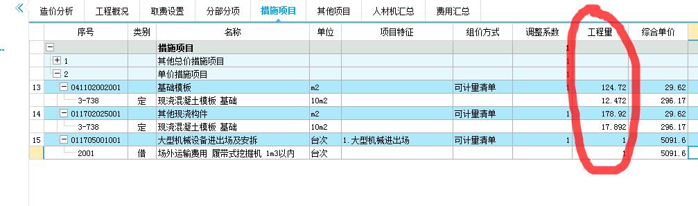

    當然了。如果確實發生了的工程就需要你計算出工程量的。附圖就是甲方給的招標文件措施項
