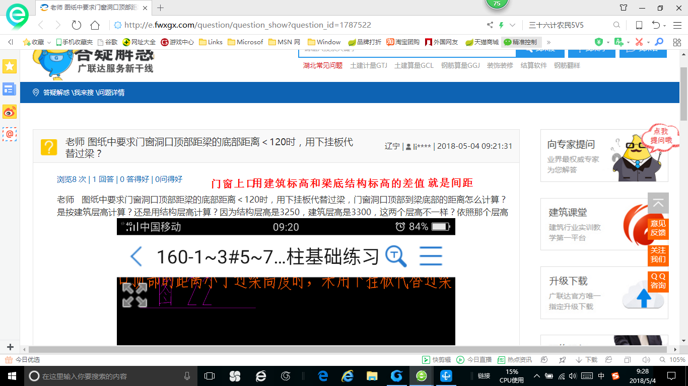

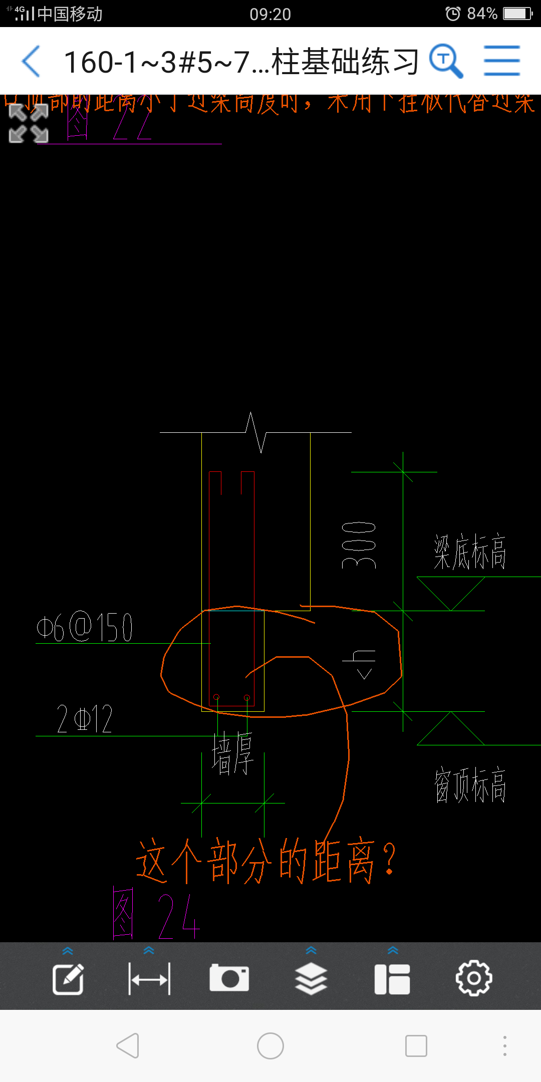

    老師   圖紙中要求門窗洞口頂部距梁的底部距離<120時,用下掛板代替過梁,門窗洞口頂部到梁底部的距離怎么計算?是按建筑層高計算?還是用結構層高計算?因為結構層高是3250,建筑層高是3300,這兩個層高不一樣?依照那個層高計算?謝謝老師過梁
    你好:見附圖梁底

  • 這種可以定義過梁,然后錨固入主梁的彎折鋼筋,在屬性的其它箍筋中編輯。

  • 門窗洞口頂部到梁底部距離用建筑層高-門窗洞高度-離地高度-梁高
