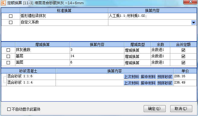

  • 6厚1:0.5:3水泥石灰砂漿 9厚1:1:6水泥石灰砂漿軟件里該怎么換算
    我是要把基層該為9厚嗎,然后在把砂漿換成對應(yīng)的配合比。  改了之后含量里1:1:6死命的就是6厚的了 我是不是有認(rèn)知上的錯誤請大神幫我解答 謝謝水泥石灰砂漿配合比

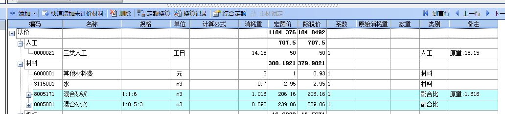

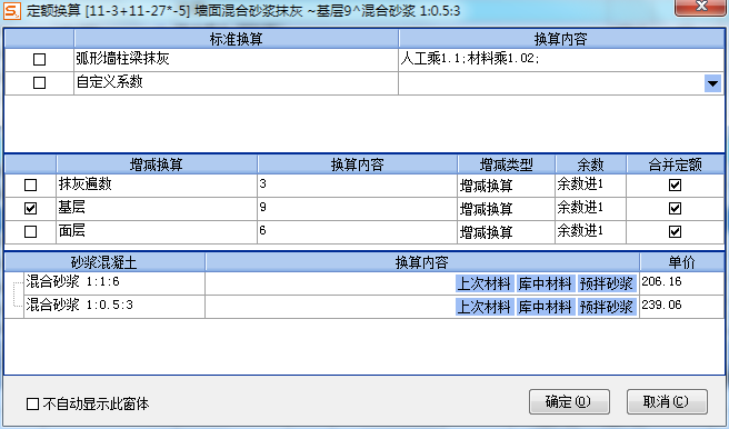

    補(bǔ)充問題:我是這樣換算的 然后含量就是上面那張圖了答疑解惑
    我知道了 定額說明當(dāng)中有   砂漿增減厚度有專門的定額進(jìn)行調(diào)整
