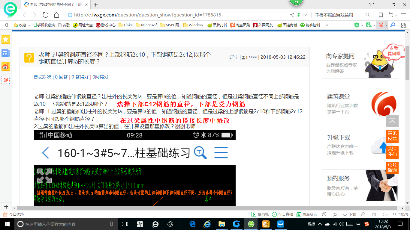

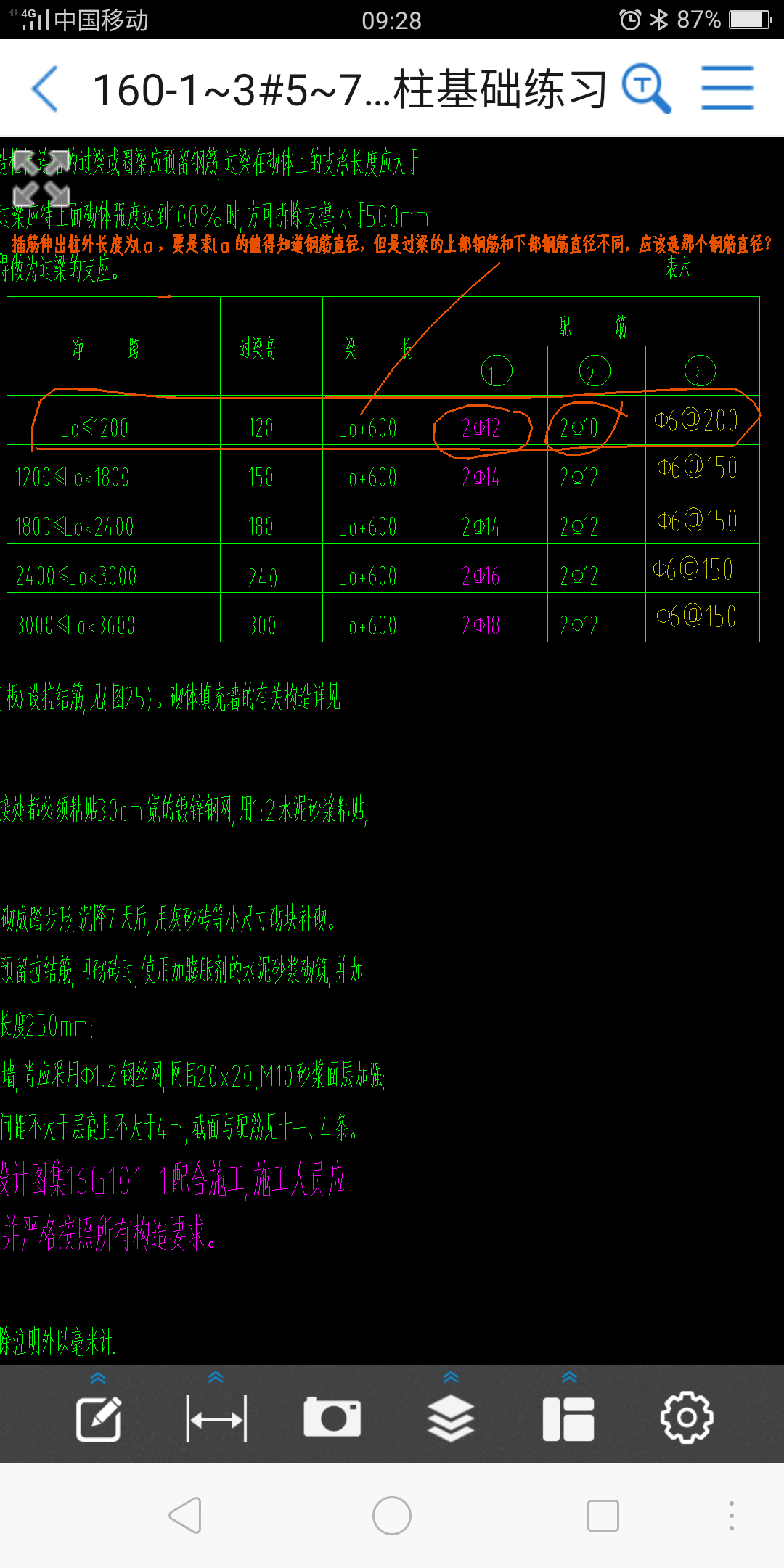

  • 老師 過梁的鋼筋直徑不同?上部鋼筋2c10,下部鋼筋是2c12,以那個鋼筋直徑計算la的長度?
    老師 過梁的插筋伸鋼筋直徑?出柱外的長度為la,要是算la的值,知道鋼筋的直徑,但是過梁鋼筋直徑不同上部鋼筋是2c10,下部鋼筋是2c12選哪個?
    老師  1.過梁的插筋伸出柱外的長度為la,要是算la的值,知道鋼筋的直徑,但是過梁的上部鋼筋是2c10和下部鋼筋2c12直徑不同選哪個鋼筋直徑?

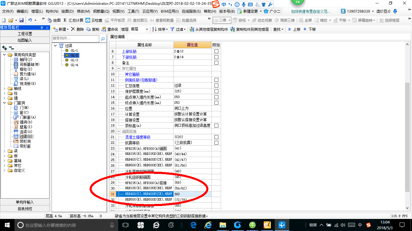

    2.過梁的插筋伸出柱外長度la算出的值,在計算設置那里修改?謝謝老師
    過梁鋼筋
    你好:見附圖插筋答疑解惑
