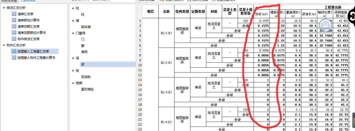

  • 土建計量GTJ報表匯總中KL沒有體積,有些梁有體積,這是怎么回事
    土建計量GTJ報表匯總中有些KL沒有體積,有些梁有體積,這是怎么回事 土建

  • 這個可以在繪圖區選中梁構件,查看計算式,一般的情況是梁的體積并入板中的,有些地區的規則是這樣的。
    2018-05-03 12:29:49
  • 從你截屏的報表來看,框架梁KL1的體積很小,我覺得KL1以下的框架梁是否跟其他砼構件之間扣減了,所以梁的體積工程量沒有了。
    2018-05-03 12:38:11
  • 選中體積為0的梁,查看計算式,看看是被什么構件扣減了,看看是構件標高問題是否有問題。
    2018-05-03 12:53:43
  • 應該是歸到有梁板里面了
    2018-05-07 14:19:31
  • 有梁板的體積是梁板體積之和計算的  你可以看下計算規則里面設置的梁板的扣減
    2018-05-24 11:25:50
  • 在四川省的計算規則中,梁體積工程量已并入板內全部算做有梁板了。
    2018-08-29 11:15:18
  • 要分開要量的話需要修改計算規則。。。梁和板的體積和模板的計算規則,如果計算在一起就按有梁板來計量
