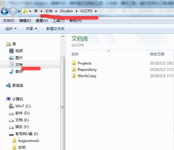

  • 兩個位置查找:
    1、我的文檔中。
    2、軟件程序存放包中。
    (備份位置與保存位置不在同一個地方)

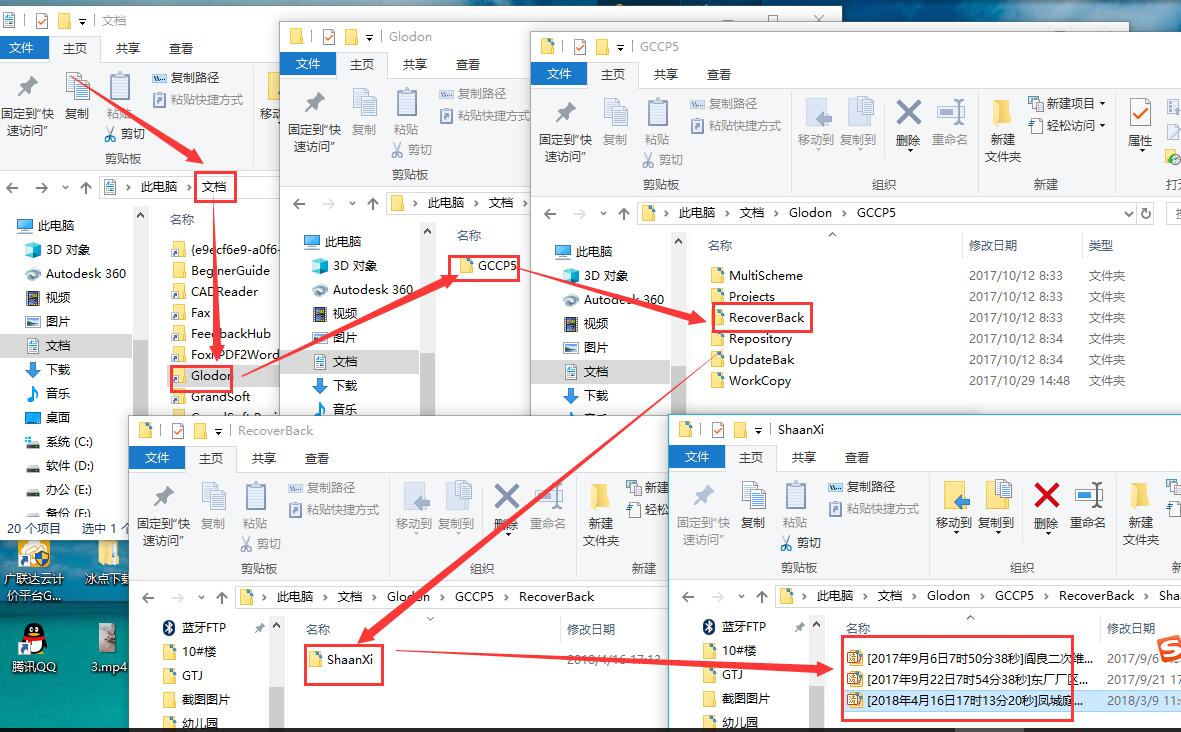

  • 附圖,文檔里面廣聯達服務新干線
