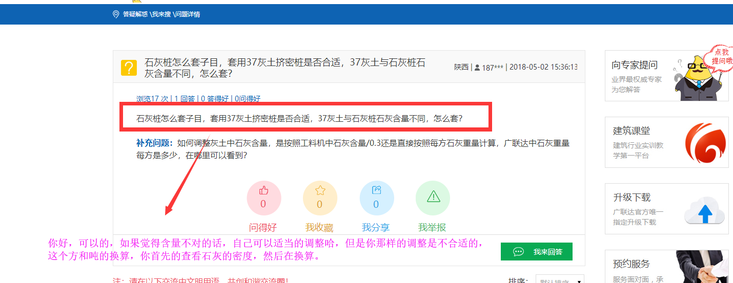

  • 石灰樁怎么套子目,套用37灰土擠密樁是否合適,37灰土與石灰樁石灰含量不同,怎么套?
    補充問題:如何調(diào)整灰土中石灰含量,是按照工料機中石灰含量/0.3還是直接按照每方石灰重量計算,廣聯(lián)達中石灰重量每方是多少,在哪里可以看到?
    你好,看圖,其實只要這個樁的綜合單價合適,就好,這個換算起來挺麻煩的,還不一定準(zhǔn)確。套子目
    一般定額中有石灰樁的,當(dāng)?shù)囟~中沒有石灰樁時,可以借用灰土樁,調(diào)整灰土中的石灰含量即可。
