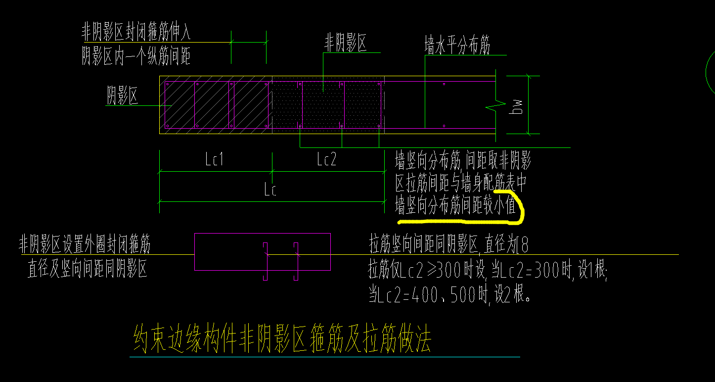

  • 約束邊緣構(gòu)件豎向鋼筋間距問題

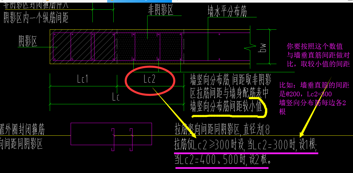

    如圖所示,這里所說的 間距取非影音區(qū)拉筋間距與墻身配筋表中墻豎向分布筋間距最小值?
    本人不是很懂這句話什么意思。麻煩各位解答,謝謝。
    為什么是拉筋間距和墻身豎向間距的最小值,什么意思?
