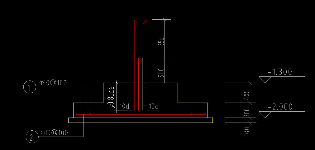

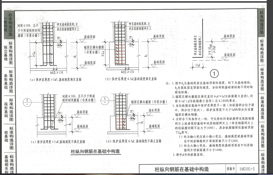

    1.請問柱鋼筋在基礎(chǔ)部分的錨固長度是按照圖紙部分的10d計算,還是根據(jù)平法圖集的max(6d,150)計算?(圖一,圖二)

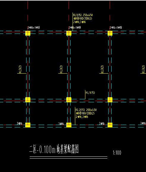

    2.圖三的-0.1地基梁,是基礎(chǔ)梁還是框架梁呢?
    答:有圖紙設(shè)計說明和大樣的是按圖紙大樣和設(shè)計說明的有些,如果沒有才去參考做法圖集。
    答:這種地梁的受力結(jié)構(gòu)和框架梁的受力結(jié)構(gòu)配筋信息是一樣的,真正的基礎(chǔ)梁配筋形式是與框架梁相反的,因此這個按框架梁的來定義就行。

  • 你好:按照圖紙里要求的10d計算
    下邊按框架梁定義

  • 一、圖紙有設(shè)計按圖紙10d,無設(shè)計按max(6d,150);二、框架梁。

  • 改正錯別字:第一個答“有些”改為“優(yōu)先”,回答文字有瑕疵,抱歉!
