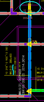

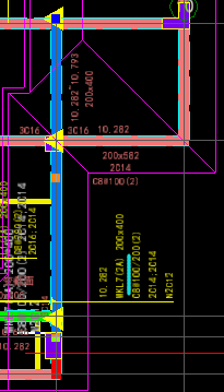

    老師好,請問梁-一段懸挑 支座部分怎么調整 如圖

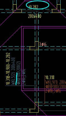

    1.WKL5(2)提取跨數為2A,應如何修改?

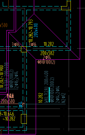

    2.WKL7(2A)提取跨數為1,應如何修改?謝謝

    你好:刪除,重新繪制屋面框架梁,然后原位標注。
    2018-05-01 20:28:15
  • 1.WKL5(2)提取跨數為2A,應如何修改?【刪除或增設支座】
    2.WKL7(2A)提取跨數為1,應如何修改?{增設支座】
    2018-05-01 20:35:33
  • 你好,在識別梁構件是時候,利用設置支座、延伸、等命令,編輯提示錯誤的梁支座就可以了。
