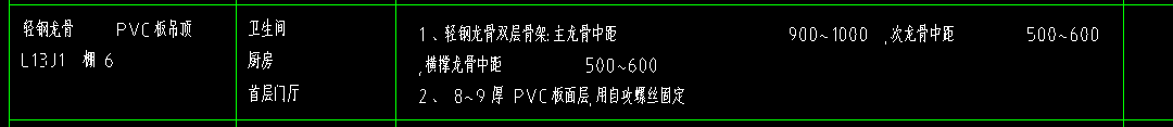

  • 這種吊頂沒有告訴離地高度的怎么辦?
    離地高度
  •     如果圖紙沒有注明吊頂高度,可以跟甲方或者設計單位溝通一下,沒有吊頂高度是無法施工的。
    PVC扣板吊頂一般用于衛生間,吊頂高度一般在2400-2800之間,可以參考一下。
    2018-05-01 17:49:22
  • 設計應該有相應的描述才對,如從設計說明、大樣等中去查找,否則就要咨詢設計了。
    2018-05-01 17:49:24
  • 吊頂離地高度不影響吊頂子母,計算吊頂腳手架時考慮高度,如果層高在3.6米以內時不需要計算腳手架,裝飾定額已經包含,超過3.6米時按滿堂腳手架計算。
