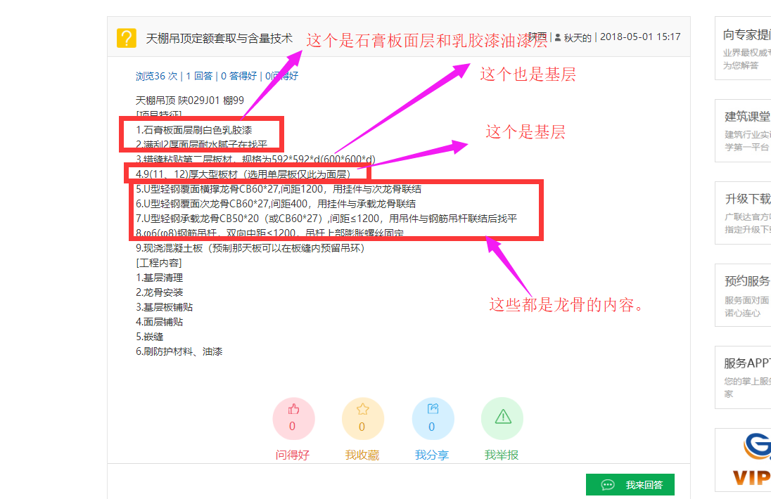

    [項(xiàng)目特征]
    1.石膏板面層刷白色乳膠漆
    2.滿刮2厚面層耐水膩?zhàn)釉谡移?/p>
    3.錯(cuò)縫粘貼第二層板材,規(guī)格為592*592*d(600*600*d)
    4.9(11、12)厚大型板材(選用單層板僅此為面層)
    5.U型輕鋼覆面橫撐龍骨CB60*27,間距1200,用掛件與次龍骨聯(lián)結(jié)
    6.U型輕鋼覆面次龍骨CB60*27,間距400,用掛件與承載龍骨聯(lián)結(jié)
    7.U型輕鋼承載龍骨CB50*20(或CB60*27),間距≤1200,用吊件與鋼筋吊桿聯(lián)結(jié)后找平
    8.φ6(φ8)鋼筋吊桿,雙向中距≤1200,吊桿上部膨脹螺絲固定
    9.現(xiàn)澆混凝土板(預(yù)制那天板可以在板縫內(nèi)預(yù)留吊環(huán))
    [工程內(nèi)容]
    1.基層清理
    2.龍骨安裝
    3.基層板鋪貼
    4.面層鋪貼
    5.嵌縫
    6.刷防護(hù)材料、油漆

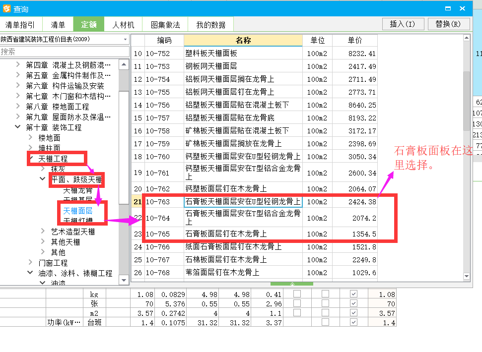

    你好,看圖,你這個(gè)基層,沒有明確的說是啥材料,所以我布置到給你選擇啥。其余的看圖項(xiàng)目特征套取答疑解惑廣聯(lián)達(dá)服務(wù)新干線

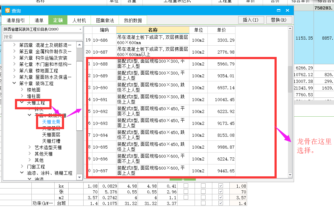

  • 參考圖紙中的吊頂形式套取相應(yīng)的天棚龍骨、基層、面層、嵌縫處理、膩?zhàn)蛹叭槟z漆飾面。
