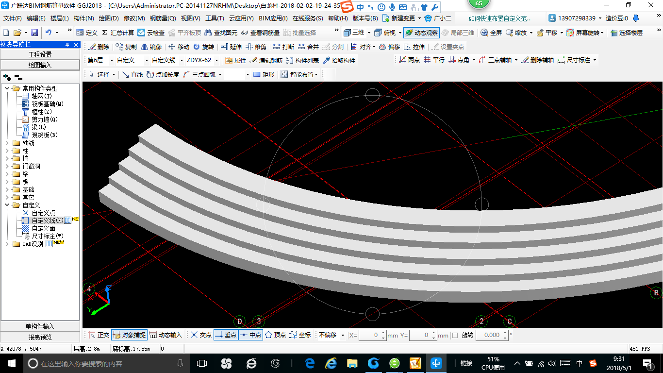

    老師你好:請問平面為弧形的臺階式混凝土看臺(有底板模板),類似平面為弧形的樓梯怎么繪圖!謝謝!
    補充問題:

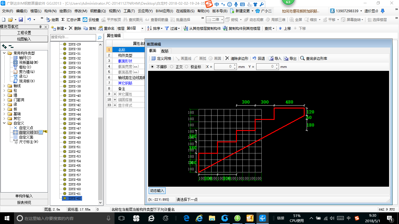

        老師:為什么臺階畫好以后,顯示為平面板?謝謝
    你好:用自定義線定義,三點畫弧繪制。底板繪圖

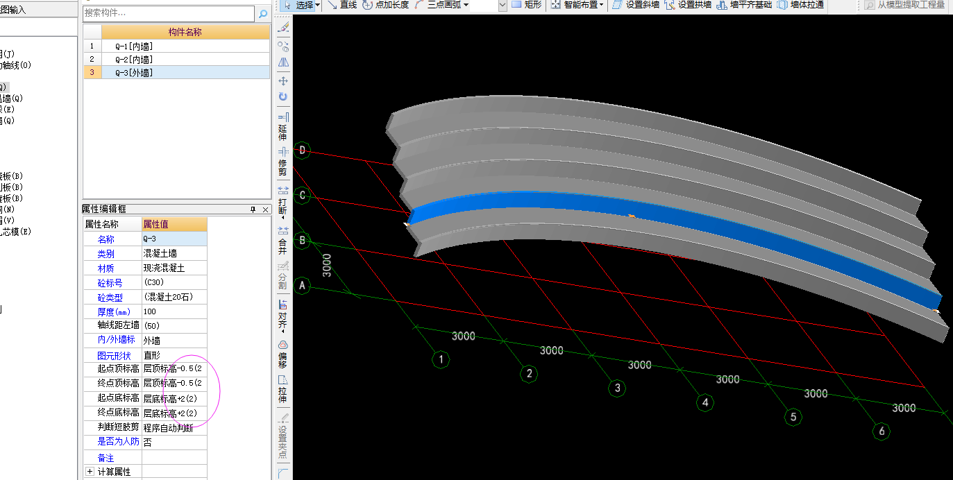

  • 用板及剪力墻或欄板定義布置,用畫弧方式布置。標高通過設置完成。

  • 用自定義線或者異型梁等其他線性構件進行定義,繪制的時候利用三點畫弧的方法進行布置。
    2018-05-01 09:25:29
  • 底有模板的臺階,實際上就是類似于有踏步及踢板形成的階梯,用自定義線可以說是糊扯。
