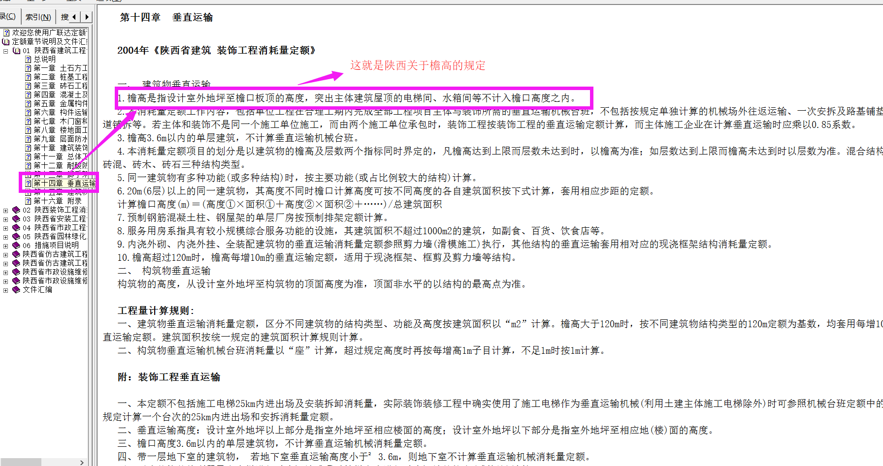

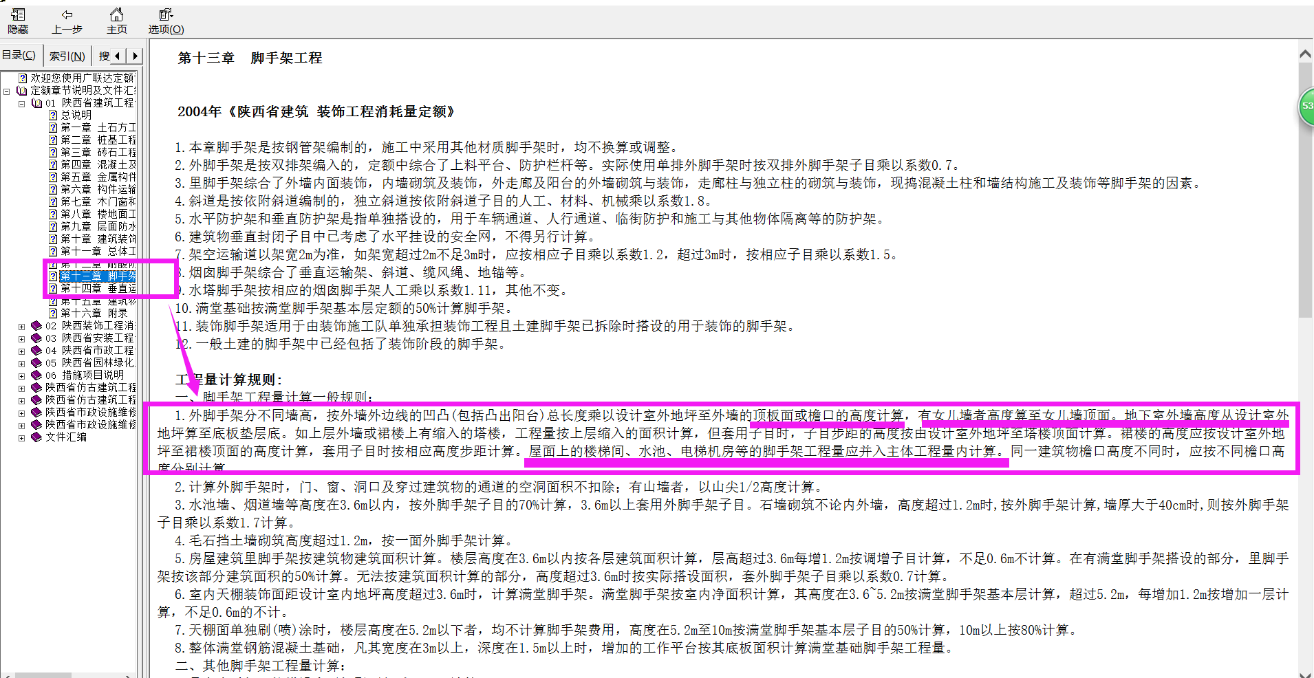

  • 如果是計(jì)算檐高,一般是按建筑圖的標(biāo)高,但它們之間的高差是不多的,也只是樓地碩裝飾厚度而已。
    2018-04-30 20:38:12
  • 樓上的很對(duì)
    2018-04-30 22:15:35
  • 你好,這不一定的,有的屋面上還有女兒墻、或者別的造型呢、電梯、樓梯間的。所以屋面的高度不一定是建筑的結(jié)構(gòu)總高度的。你這是要計(jì)算啥的。屋面答疑解惑
