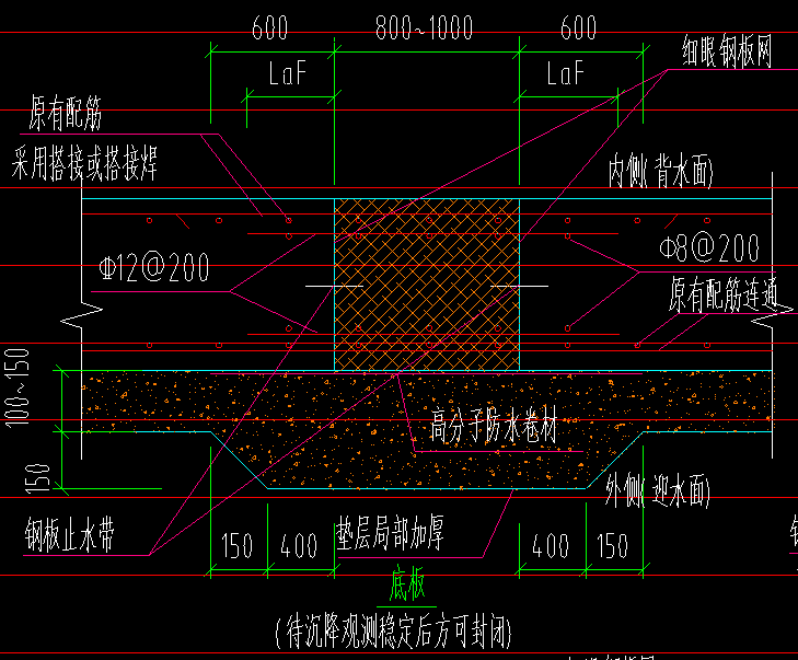

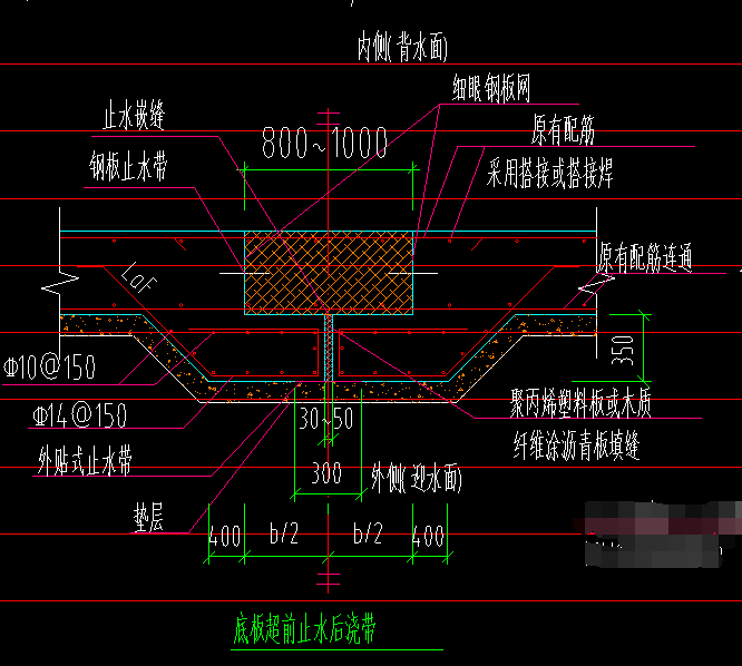

    如圖,兩種后澆帶做法有什么區別,怎么確定用那種?后澆帶后澆帶做法

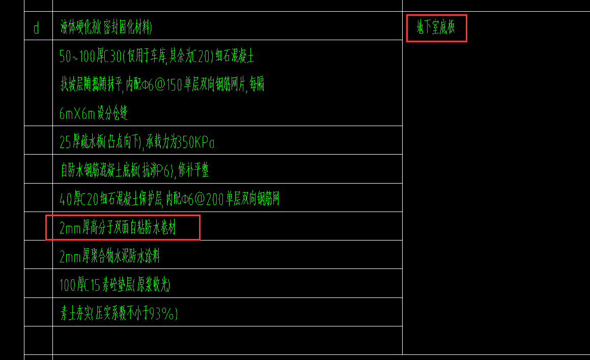

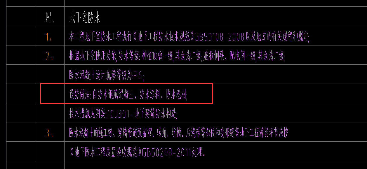

    補充問題: 是不是 可以確定不是超前止水后澆帶?答疑解惑廣聯達服務新干線
  • 你好:這是需要按照圖紙要求確定止水帶形式的,一般底板都是采用超前止水后澆帶的做法。
