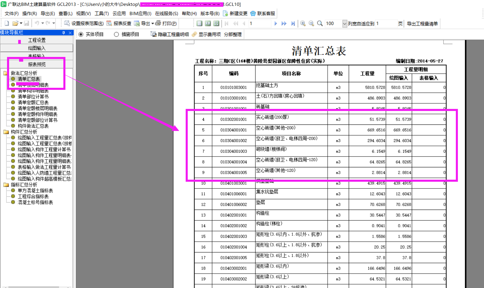

  • 如何將導入計價軟件中的120和200的墻分開。
  • 首頁在土建算量軟件中要分開列清單,導入計價軟件才分開。
    2018-04-30 14:04:59
  • 你好,你在圖形中進行清單編制的時候就將120和200的分開,導入軟件就是兩個清單的。
    導入計價
    2018-04-30 22:05:37
  • 算量的時候就應該分開
    2020-07-27 12:43:48
  • 如果你知道它們的工程量,可以分開的,如果不知道,就沒有法分開了.
