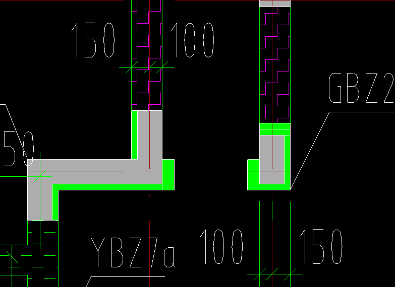

  • 暗柱邊上的綠色的是什么,是剪力墻嗎?怎么畫呢這種情況,直接在暗柱上再布置剪力墻嗎?
    軟件會自動扣除重復的部分嗎?扣除

  • 這是無法用顏色或形狀去判斷是什么構件的,都是必須根據設計要求進行定義構件,你這綠顏色是鋼筋抽樣或圖形算量,那么編輯者是用梁定義布置的,其它構件也是可以通過調整填充色完成,所以說是無法斷定的。

  • 你好:單獨平面圖紙無法判斷,這是需要結合節點詳圖,剖面,立面圖紙綜合判斷的。

  • 應是裝修時的保溫或其他情況,應結構具體的圖紙查看大樣或設計說明來處理。這應不是結構上的。
