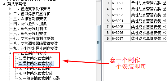

  • 在套用定額時,套管是柔性套管,但是在給排水中沒有柔性套管,工業管道中有柔性套管,該怎么套用
全部回答 (6) 首答僅用{{minutesHtml}}
    在套用定額時,套管是柔性套管,但是在給排水中沒有柔性套管,工業管道中有柔性套管,該怎么套用套用工業管道項目中的防水套管,套用的時候,過DN100管道的防水套管,套用DN100的防水套管項。多大管套多大的項,這點和鋼套管有點區別
    2018-04-28 16:50:21
  •     柔性套管應套第六冊的工業管道的管件中制作與安裝子目。
    2018-04-28 16:44:43
  • 工業管道中有柔性套管就對了,就應該套用工業管道分冊當中的相應柔性防水套管定額子目,需要注意的是被套管是什么管徑,就套用哪個規格的定額,不用管實際套管比被套管管徑大的因素,定額已經考慮了(河北定額是這樣的,你可以測算一下當地定額的含量分析一下就知道了)。
    2018-04-28 17:05:57
  • 你好,套工業管道相應定額子目的
    給排水
    2018-04-28 17:06:15
  • 可以借用一下別的,修改主材
    2018-04-28 17:37:43
  • 就套工業管道中的柔性套管。
    2018-04-29 09:08:07
