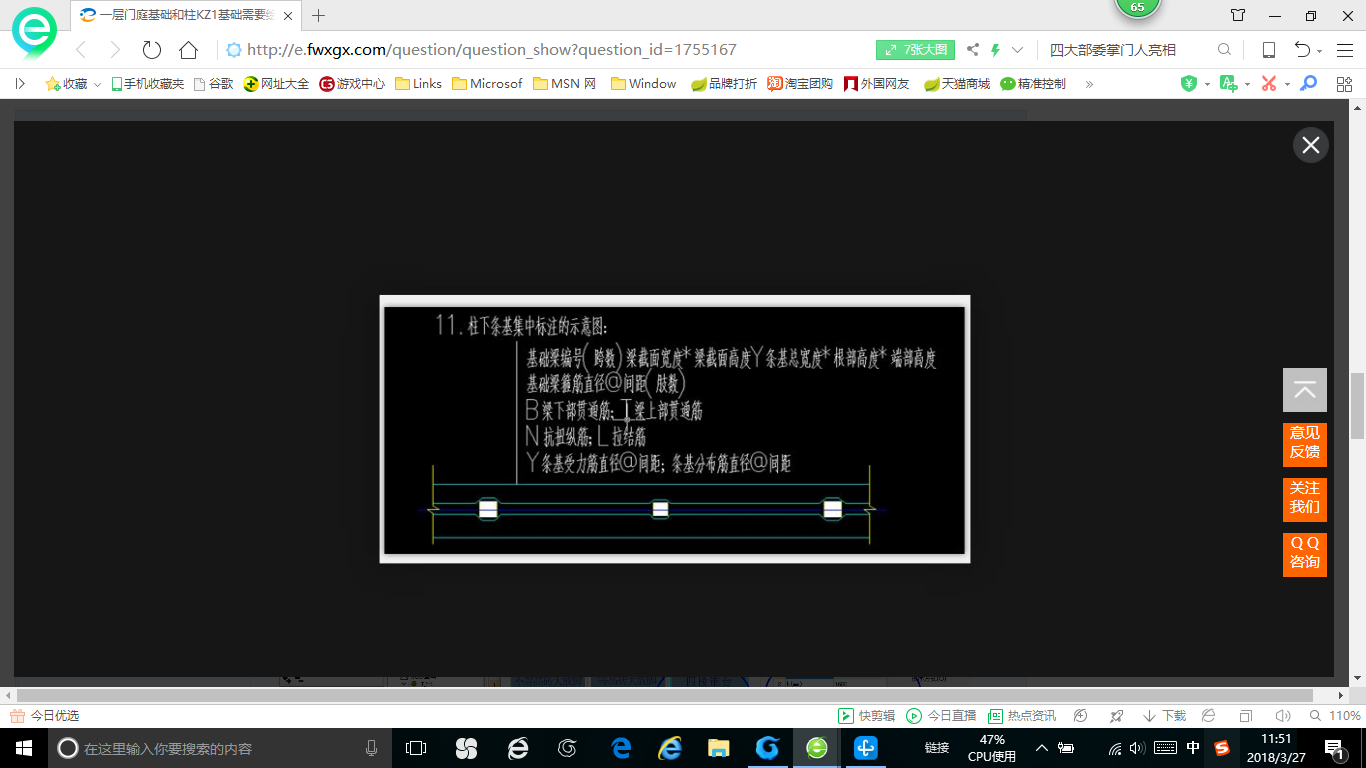

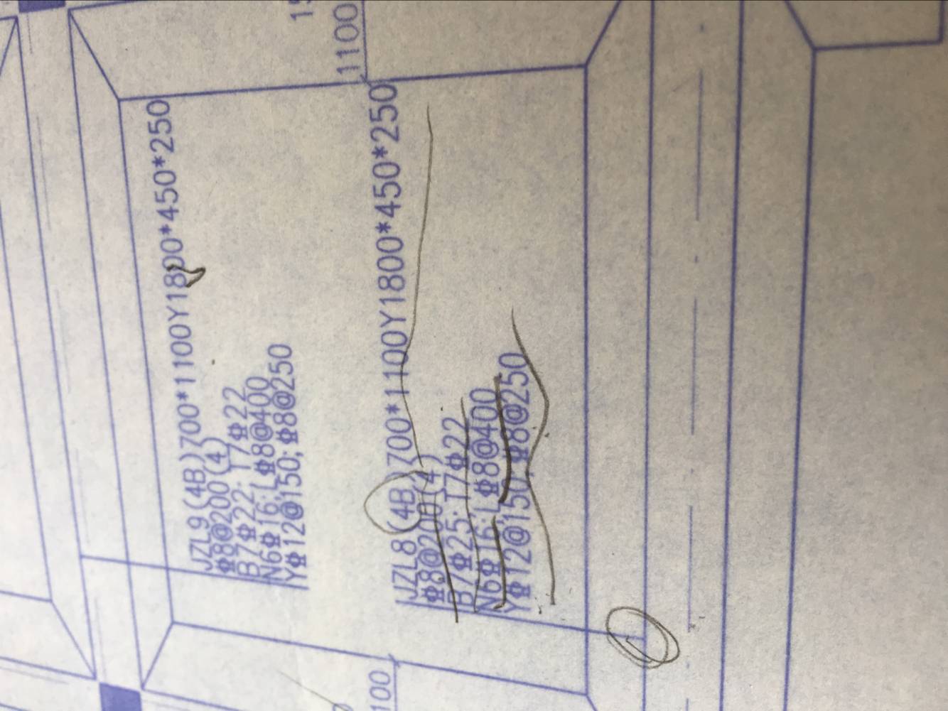

  • 麻煩詳細解釋一下這個圖 謝謝大家
    條形基礎

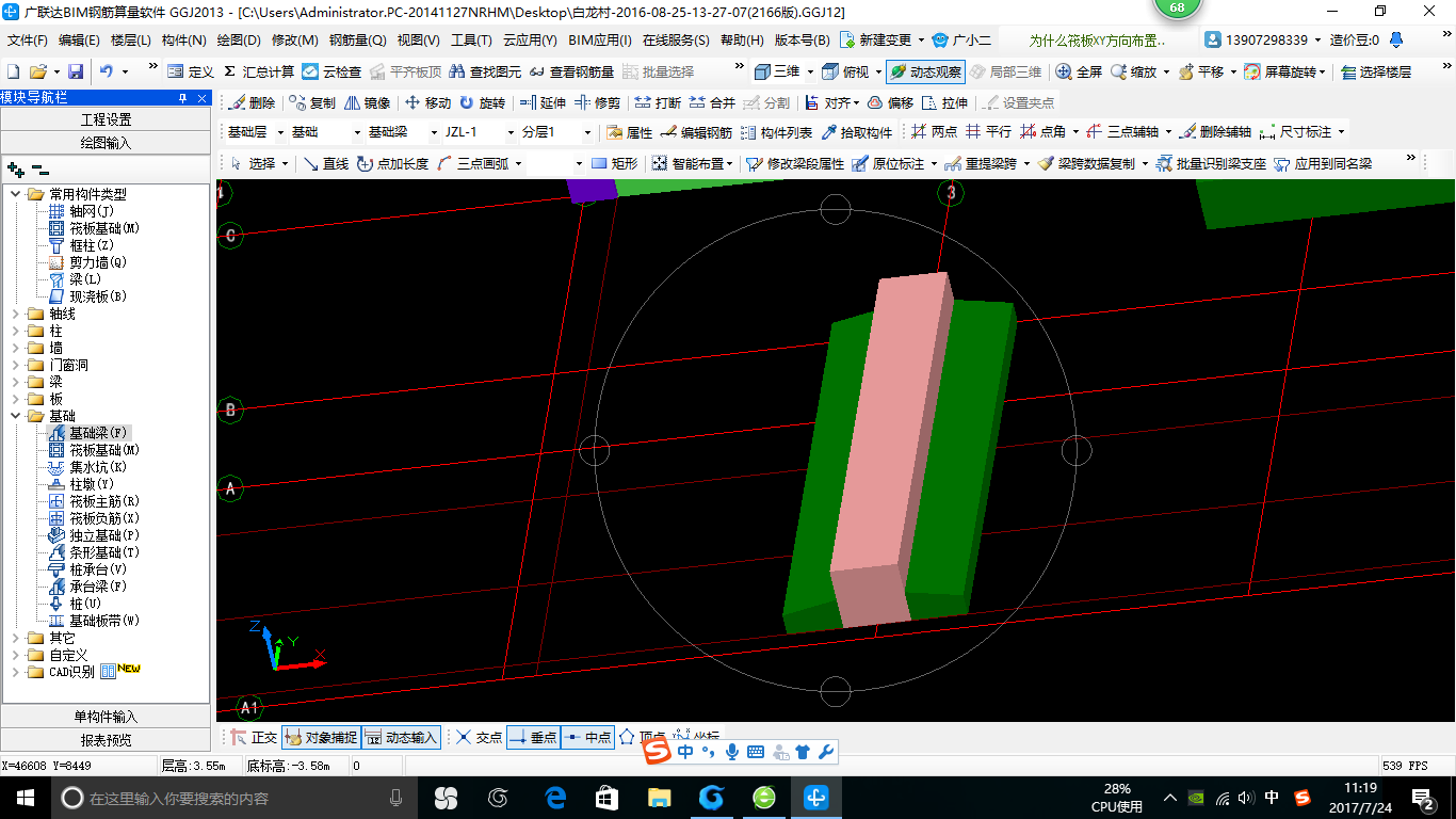

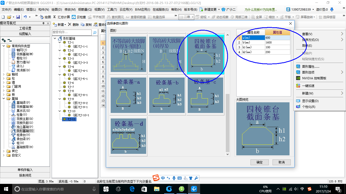

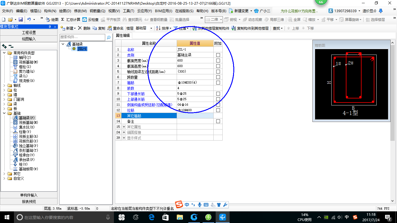

    補充問題:   條形基礎的A,B,H1,H2分別是哪個
    你好:這是柱下條形基礎。答疑解惑廣聯達服務新干線山西省建筑行業快速問答平臺-答疑解惑
    2018-04-28 15:09:52
  • 你好:應該是基礎梁,建議看一下16G101圖集說明
